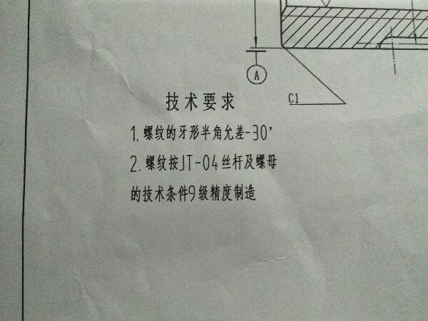

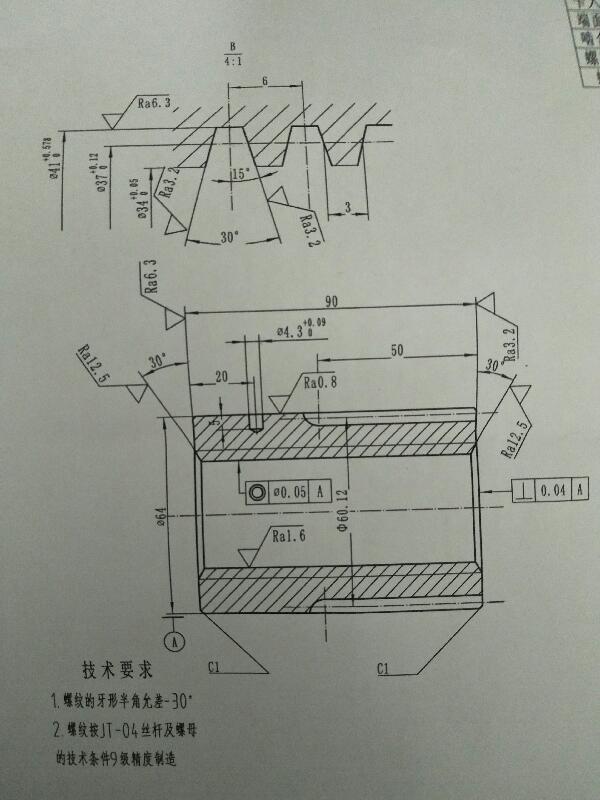

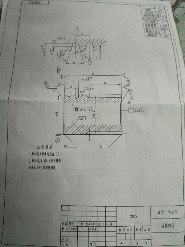

各位大佬可以帮忙看看这个工序对不对吗?齿轮螺母大批量,材料20cr
