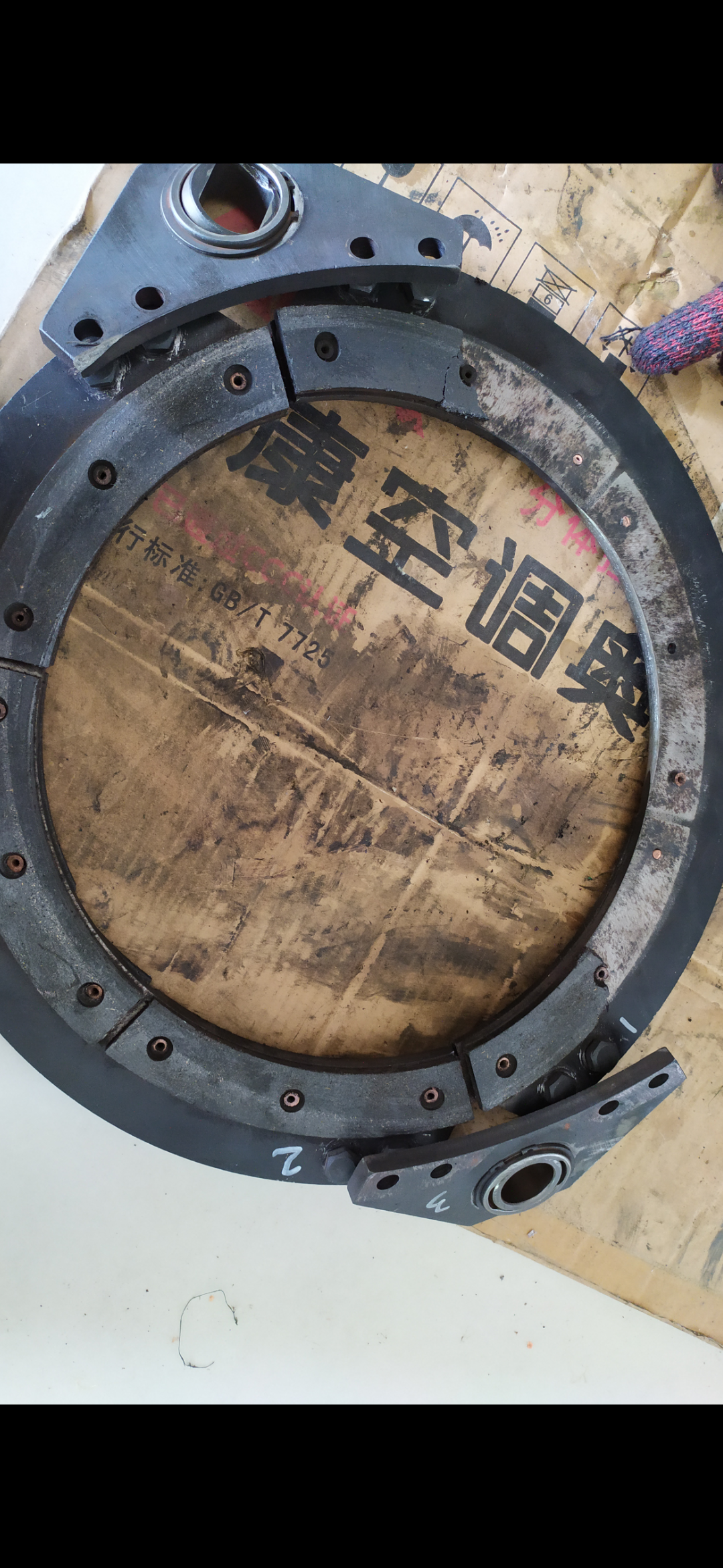

冲床离合器摩擦片,摩擦片与芯板为空心铜铆钉铆接(紫铜),因其他机械故障或者铆钉强度不足导致摩擦片与芯板分离,具体哪个原因现在已经无法分析!
1.机械故障排除后,现准备重新更换摩擦片,现在考虑继续使用空心铜铆钉或实心铝铆钉,问题是实心铝铆钉能达到空心铜铆钉的强度吗?铆钉直径5MM。(因考虑铆钉掉落或者摩擦片破损,为保护压盘,不能使用铁质铆钉或不锈钢的)
2.关于此工艺有何注意事项?
3.背面能否使用胶水胶接?
望有经验的前辈不惜赐教!

这感觉是兼保险的作用

推荐楼主使用SPR穿刺铆的技术,这种材质的铆钉比铝,铜强多了!

这个铆钉起到一定的保护作用,所以不能用太硬的材质。用铝铆钉主要考虑到方便铆接,铜比铝强,但铜是空心,铝是实心,所以想用实心铝代替空心铜!
