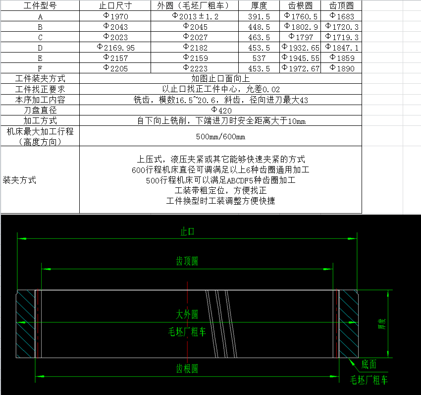

各位师傅大家好,今天来拜托大家帮我设想一个方案,最近事多能力有限,对于这个方案没有太好的想法,希望各位师傅一展身手,让我学习一些好的方法。
图中是我工装的详细信息,有六种齿圈,外径从2013-2223。需要做到通用,尽量实现自定心。装夹方式:外圆夹紧,止口面也需要压紧。最好都是用液压。另外一点,这个活在加工中需要按照一个方向旋转,大概要转6-7圈。
这个活如果大家有好的方式可以微信联系我,MLJ1373744380.我可以给大家一定的辛苦费,当然了我也是刚毕业的小白,辛苦费也多不了,希望大家不要介意。感谢大家!

因为这两天一直在车间忙另一个活,整个白天都在车间帮忙,所以没大有时间来对这个活进行思考,又一亮点想法也很不成熟

这个止口宽度看起来很小啊?这么大的齿轮看看专业的师傅怎么说,前排学习一下
 楼主| 发表于 2019-8-26 19:59:09 | 显示全部楼层
粗铣不需要止口定位,精铣的时候在需要

这明显要用到非标账套,
发表于 2019-8-26 20:21:42 | 显示全部楼层
三抓卡盘也行啊
 楼主| 发表于 2019-8-26 20:25:01 | 显示全部楼层
15136131925 发表于 2019-8-26 20:19
这明显要用到非标账套,
能说的具体一些吗?
 楼主| 发表于 2019-8-26 20:25:34 | 显示全部楼层
普通的不行,没法定心啊,人工太慢,最好用液压的,解放人力
