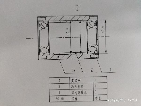

大家觉得2与3之间应该采用什么配合?
发表于 2019-8-26 17:20:01 | 显示全部楼层 |阅读模式
大家觉得2与3之间应该采用什么配合?
发表于 2019-8-26 17:32:18 | 显示全部楼层
顶轴承的,间隙配合,间隙尽量大、好加工好装配,不干涉轴就可以
发表于 2019-8-26 18:06:20 | 显示全部楼层
2相当于隔套,用于两轴承的轴向定位,它与3之间用间隙配合,大间隙都可以。
我赞同姐姐 为啥不用钢管车台阶啊  发表于 2019-8-27 15:41
可以车台阶,就是2011ayoon社友说的要保证两边台阶孔的同轴度和台阶端面与中心轴向的垂直度  发表于 2019-8-27 09:49
那3加工就困难了,多个台阶,两边同心就难保证了  发表于 2019-8-27 09:38
2能不能直接在3上车台阶?  发表于 2019-8-27 09:02
发表于 2019-8-26 18:41:45 | 显示全部楼层
间隙配合
发表于 2019-8-26 19:27:44 | 显示全部楼层
间隙配合,不影响轴承装配就行
发表于 2019-8-26 19:37:53 | 显示全部楼层
肯定是大间隙啊
发表于 2019-8-26 20:08:29 | 显示全部楼层
间隙配合,方便安装
发表于 2019-8-26 21:58:50 | 显示全部楼层
你试一下非间隙配合就知道了。。
发表于 2019-8-26 23:18:49 | 显示全部楼层
间隙配合  间隙尽量大些
发表于 2019-8-27 08:12:09 | 显示全部楼层
间隙配合
