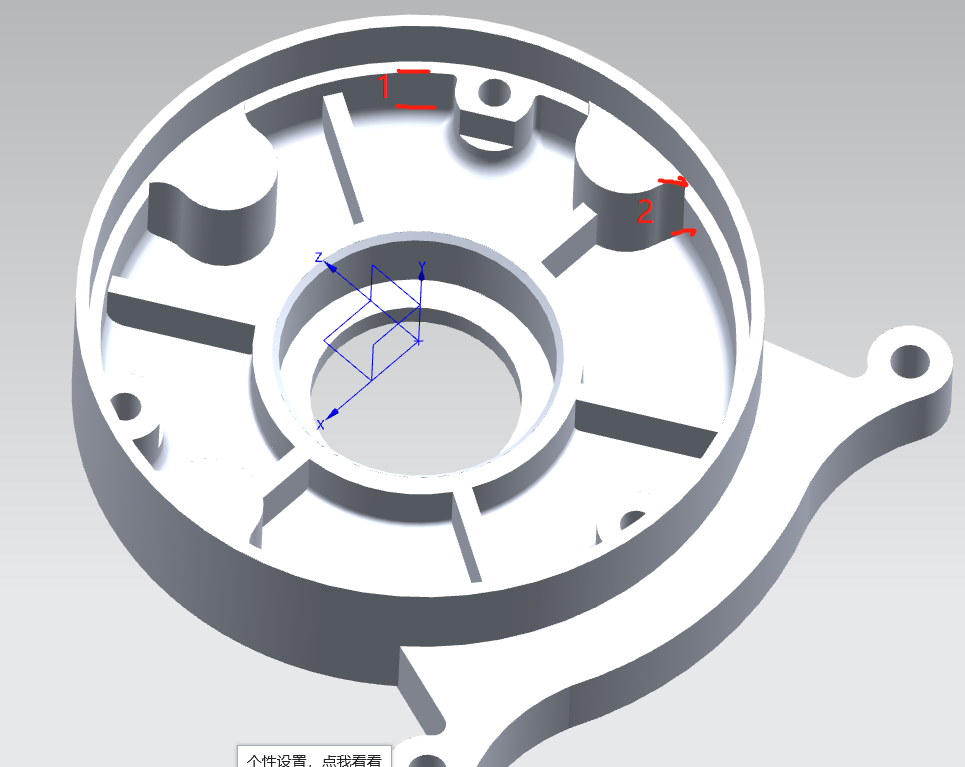

电机端盖
电机端盖
设计的一个电机端盖,但1和2的高度不变,那么2处的这个设计行吗?这里面还有哪些位置是加工的时候难以加工的吗?先在此多谢!
发表于 2019-8-26 16:11:42 | 显示全部楼层
这个面,尤其是曲面的应该是铸造吧,然后再加工。配合面再上床子去加工。
发表于 2019-8-26 16:28:22 | 显示全部楼层
铸造件
发表于 2019-8-26 16:55:35 | 显示全部楼层
接触过的这种电机端盖都是铸造件
发表于 2019-8-26 18:08:46 | 显示全部楼层
风颂yhx 发表于 2019-8-26 16:55
接触过的这种电机端盖都是铸造件
秦迷啊
发表于 2019-8-27 19:32:04 | 显示全部楼层
那六条筋底部需要清根吗?建议做几个小的是R角,减小应力,而且更好加工。
发表于 2019-8-30 18:59:17 | 显示全部楼层
就是更新太慢了,有生之年系列啊!
发表于 2019-8-30 21:18:48 | 显示全部楼层
铝还是铁?
发表于 2019-8-30 21:20:38 | 显示全部楼层
筋底部不用加工吧。lz画图应该注意倒角。图片上好像看不出倒角。
