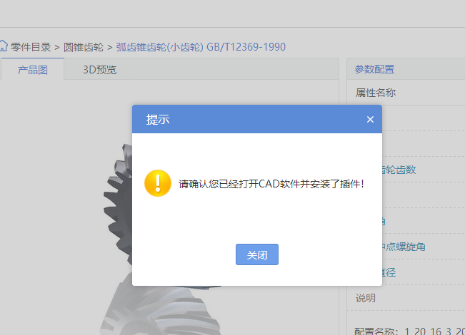

 楼主| 发表于 2019-8-26 18:16:21 | 显示全部楼层
雷育哲 发表于 2019-8-26 16:21
网上下载{3DSource零件库},什么标准件都有。
插入零件就出现下面这个了

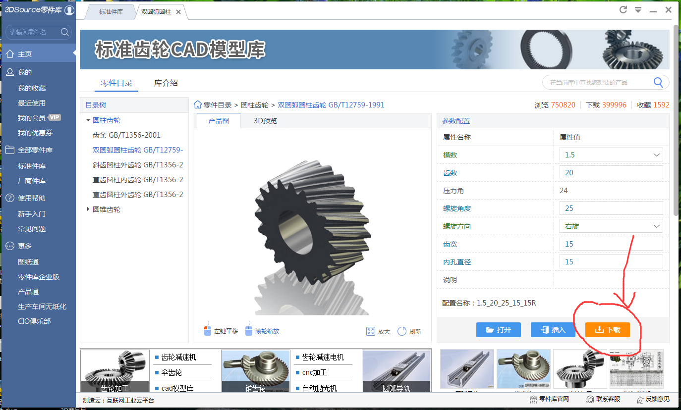

 楼主| 发表于 2019-8-26 18:16:59 | 显示全部楼层

发表于 2019-9-3 16:27:01 | 显示全部楼层
wx_g3ABgbrr 发表于 2019-8-26 18:16
插入零件就出现下面这个了
点击右下的下载就行了。
