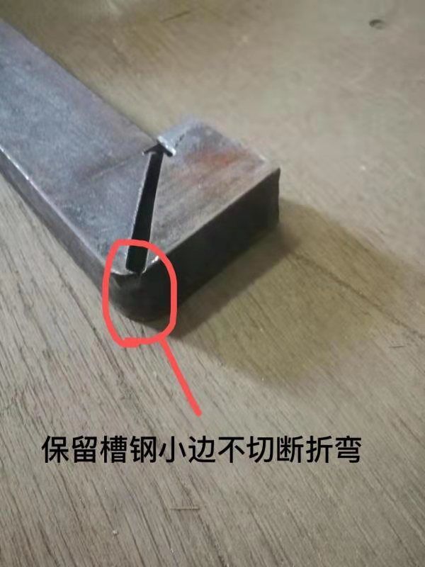

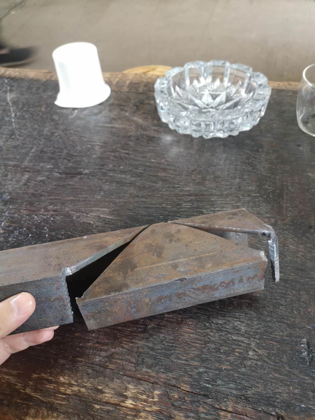

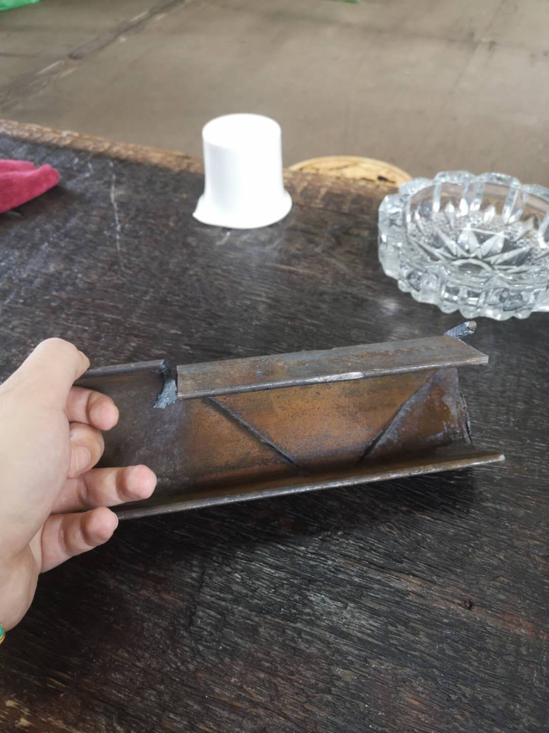

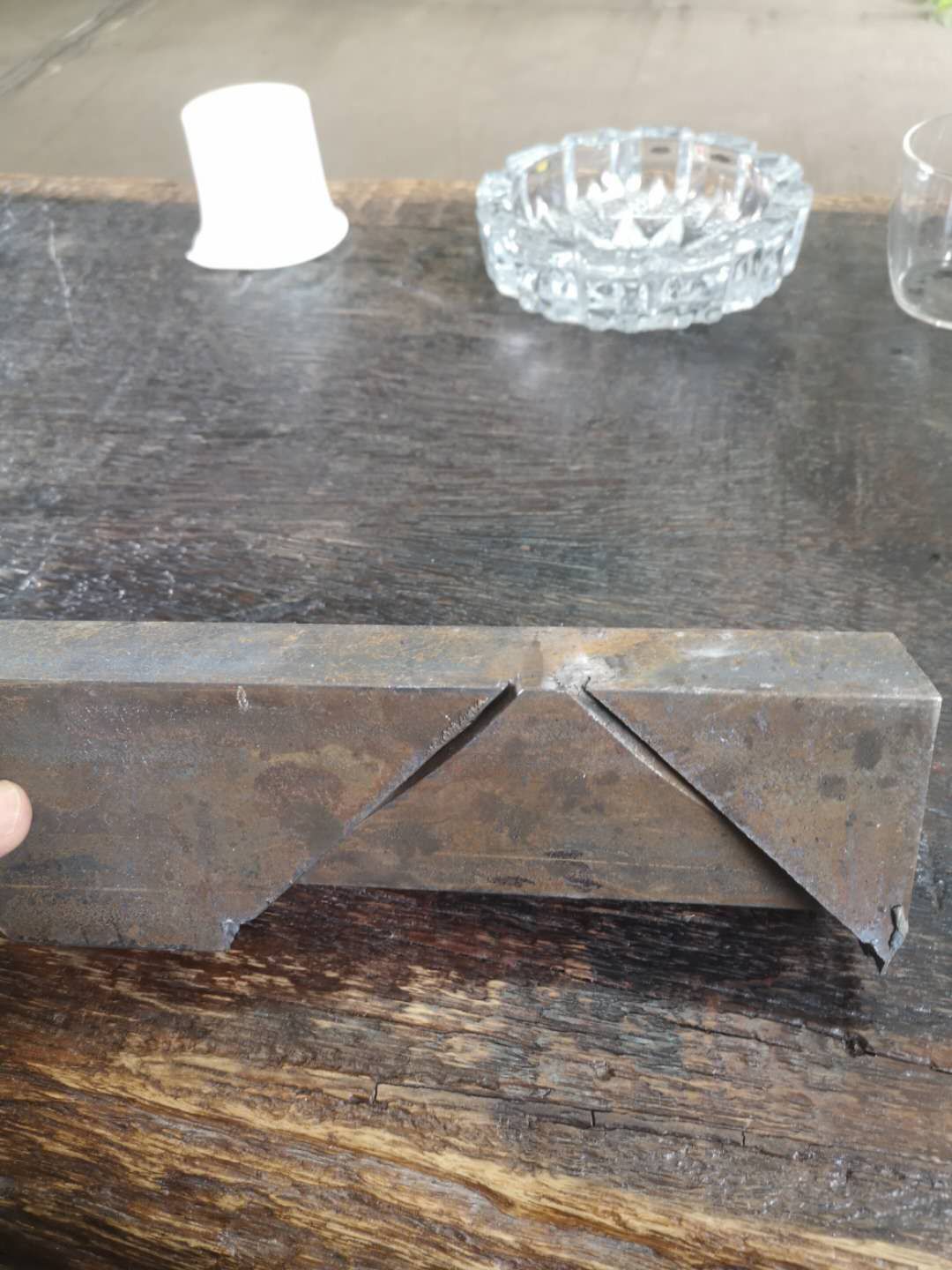

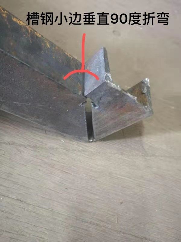

因为业务需要现在想设计一台能够满足5---14#槽钢90°折角的机器。
其实现在最主要的问题还是冲除三角形切口的问题,不知道有没有大神有这方面的设计经验。
冲压和折弯的机器可以分开两个机器。
现在主要的问题是这个切口模具设计的问题,好多厂家说做不出来这样的模具,所以想请教看看有没有相关经验的朋友。

联系两个厂家说是最好还是用两个四柱的液压冲床,两刀来完成这个切口,但是我听他说要价太贵,一个模具要万把块钱,5——14#槽钢一共需要6套模具,这个成本有点太高。

等离子切割加折弯,批量实现自动化的话也可以
发表于 2019-8-25 18:57:35 | 显示全部楼层
竖直边厚,不好切,不过批量做,可以分两个工序切,应该很快的。
发表于 2019-8-25 20:53:04 | 显示全部楼层
厚度有多少?弯90° 的地方,外侧是拉伸,内侧是压缩,厚度太厚这个地方会出问题。
发表于 2019-8-26 21:20:45 | 显示全部楼层
这个壁厚,又这种形状,模具肯定是没办法冲切的!
