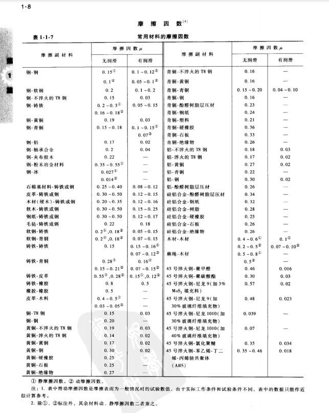

求告知钢对橡胶的摩擦系数的取值范围,谢谢!
机械设计手册的常用材料摩擦系数表中没有查到。

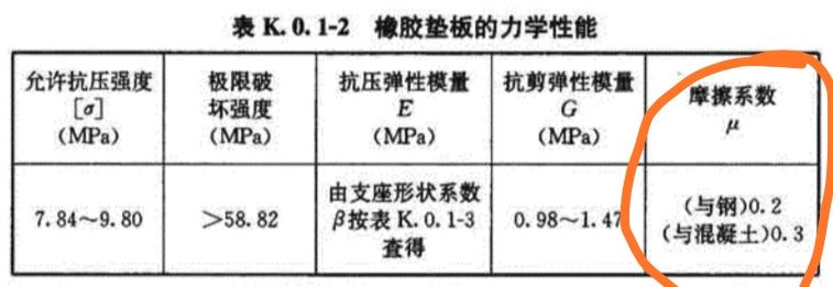

橡胶的类型有很多种,摩擦系数又与表面状况关系很大。 粗略计算楼上解答了,如果要精确数值最好测试一下。
对的,做个斜坡临界滑动试验来测定  发表于 2019-8-25 10:38
