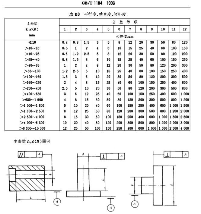

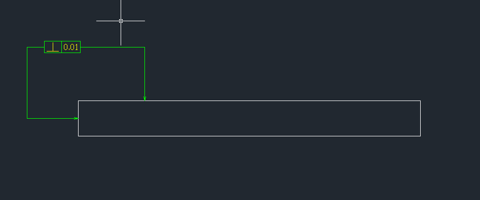

今天看到一张日本的图纸,垂直度标法不知道是不是准确,如图一,查了下国标,好像没有这样的标注,如图二,各位道友怎么看?

垂直度标注是需要标基准面的吧,这样子标,不知道哪个是基准面

没有基准,或者都是基准。应该把全图放上来

互为基准

这是以前老的标注方法,现在国标更新了,所以你查不到,

既然是日本图纸,应该查JIS标准,没理解,为什么要查GB
