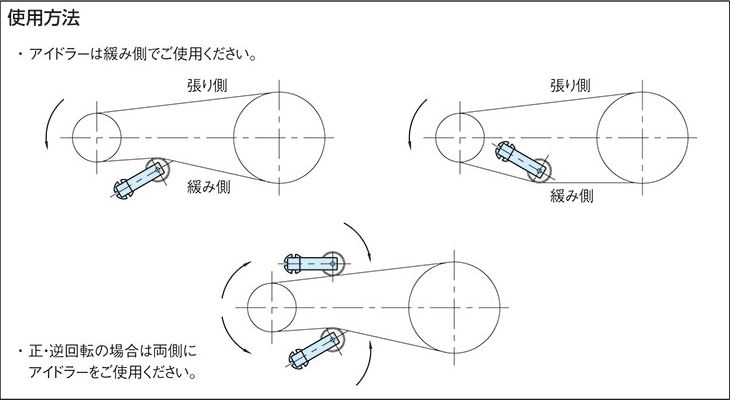

请问这样的链条张紧方式怎么样

发表于 2019-8-22 08:59:27 | 显示全部楼层
上面那个小轮不要
发表于 2019-8-22 10:19:55 | 显示全部楼层
只用一个张紧轮就可以。
发表于 2019-8-22 10:51:20 | 显示全部楼层
最好是调节中心距。图中这个为什么要加两个轮子......
发表于 2019-8-22 11:26:13 | 显示全部楼层
大多数情况下中心距不宜调整,是设计基准是一个原因。
发表于 2019-8-22 11:41:44 | 显示全部楼层
为什么要加两个小轮依据是什么
发表于 2019-8-22 11:56:50 | 显示全部楼层
两个张紧轮子显然是考虑松边紧边,防止脱链,跨度大也可以起一定的阻尼作用
发表于 2019-8-22 15:45:50 | 显示全部楼层
张紧松边,小轮外侧,大军内侧。
发表于 2019-8-23 18:04:10 | 显示全部楼层
不需要的,涨紧的轮子太多了。
发表于 2019-9-5 19:49:08 | 显示全部楼层
上面的轮子会减小包角,去掉,
