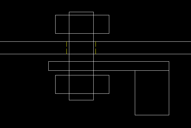

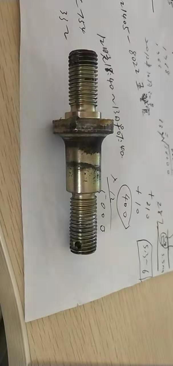

目前需要做一个图示中间部分的双头螺杆。共4个螺杆,用来吊装300KG重的变压器。吊装的示意图看CAD截图。
螺杆坏了,现在需要重做这个螺杆。
应该使用什么样的钢材,做什么样的工艺处理,达到什么要求,求有经验的师傅解答,谢谢!
比如说,45号碳钢,高温淬火,然后回火,表面镀锌,达到4.4级。
使用环境为机车车底吊挂,使用中有一定振动冲击。

需要细化要求,形成图纸或者要求规范。
发表于 2019-8-21 14:04:27 | 显示全部楼层
300KG   随便找个螺栓就行   M12X4.8完全足够了
正解,只要螺丝许用拉力大于500KG随便用  发表于 2019-8-21 14:11
 楼主| 发表于 2019-8-21 14:18:36 | 显示全部楼层
不能换件,这个螺杆是紧固在变压器上的,应该是M16的。
我们现在要做一样的结构,换了结构,以前的振动冲击试验相当于废了。
现在就是要做一样的外形,能满足使用条件来使用的。
你这到底是吊装螺栓还是有特殊用处的。你可以根据成大先的第六版机械设计手册6-75选择,M12X4.8的保证载荷是2610KG,你这个才300KG,预紧力给到1.85也才555KG,如果是交变载荷那么请运用弹性杆原理设计  发表于 2019-8-22 09:16

这个吊装的螺钉是变压器制造厂做的?
发表于 2019-8-21 16:35:21 | 显示全部楼层
起重载荷是300Kg,起吊螺柱的设计安全系数得取n>=3.5,螺柱材质为20#钢,锻件,正火处理。按安全系数3.5,螺柱螺纹至少M20,才能保证安全。这是单螺柱起吊。
个人认为,变压器制造厂不会在材质选择和螺纹规格上出现这个低级错误,起吊使用多大规格的螺柱要做计算的。
 楼主| 发表于 2019-8-21 17:14:48 | 显示全部楼层
晓昀 发表于 2019-8-21 16:32
这个吊装的螺钉是变压器制造厂做的?
对的,日本公司做的,

35#淬火加回火随便去用
发表于 2019-8-22 08:55:08 | 显示全部楼层
45钢还4. 4级,是不是有点浪费
