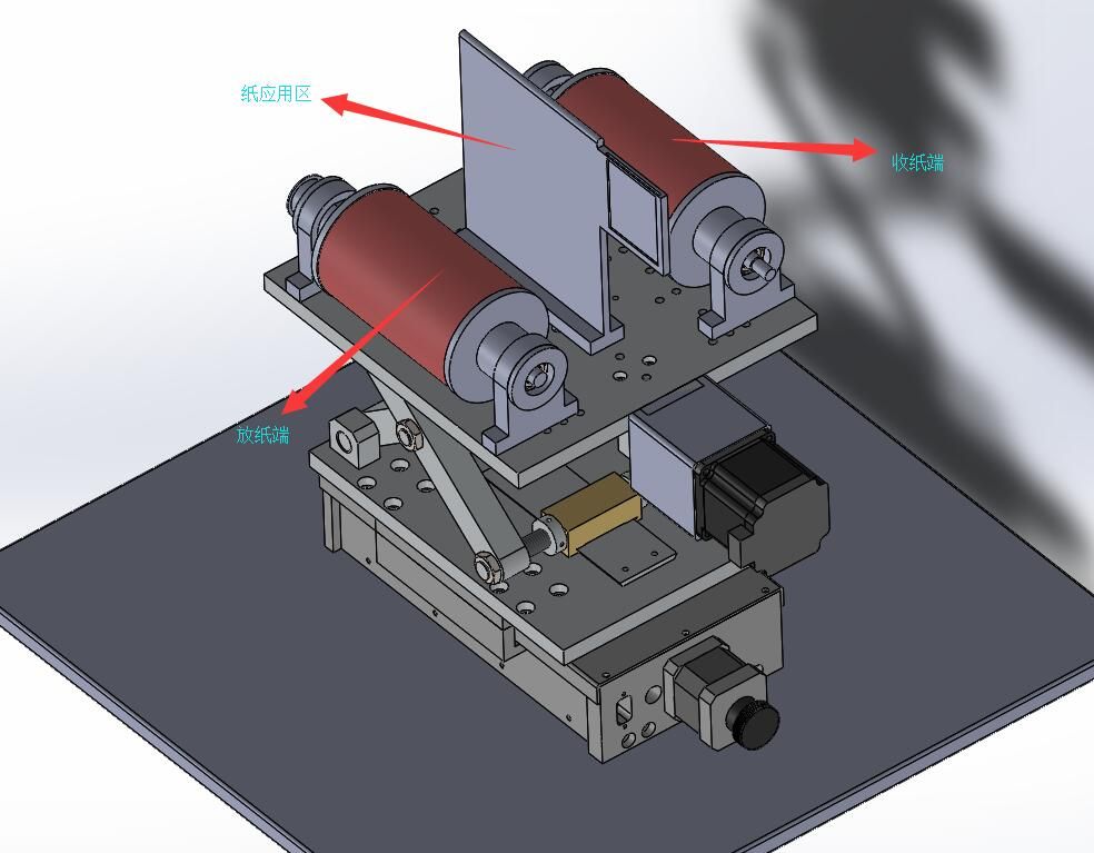

就是有一卷纸,每次应用的长度是一样的,图上所标的位置,现在的问题是怎么控制每次放的长度是一样的。

一,定长,二,追踪马克线

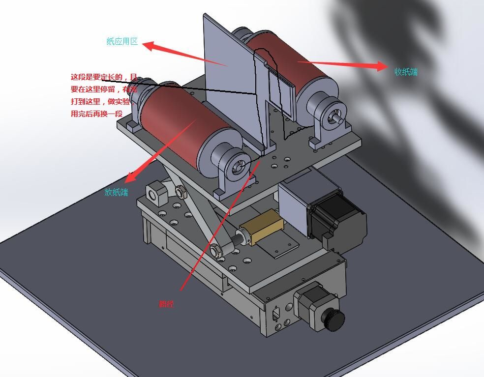

图中将纸的弯曲路径画出来,方便讨论

路径

学渣渣 发表于 2019-8-21 13:20
图中将纸的弯曲路径画出来,方便讨论
你在看看,我上传了

在滚筒上压一个编码器带胶滚轮的,纸走了多长距离可以测出来了,然后通过系统控制启停就好了。
发表于 2019-8-21 13:55:23 | 显示全部楼层
光纤感应应该能达到你要的精度,但是需要有特征。或者用纸带拖动某个东西来感应到位。
