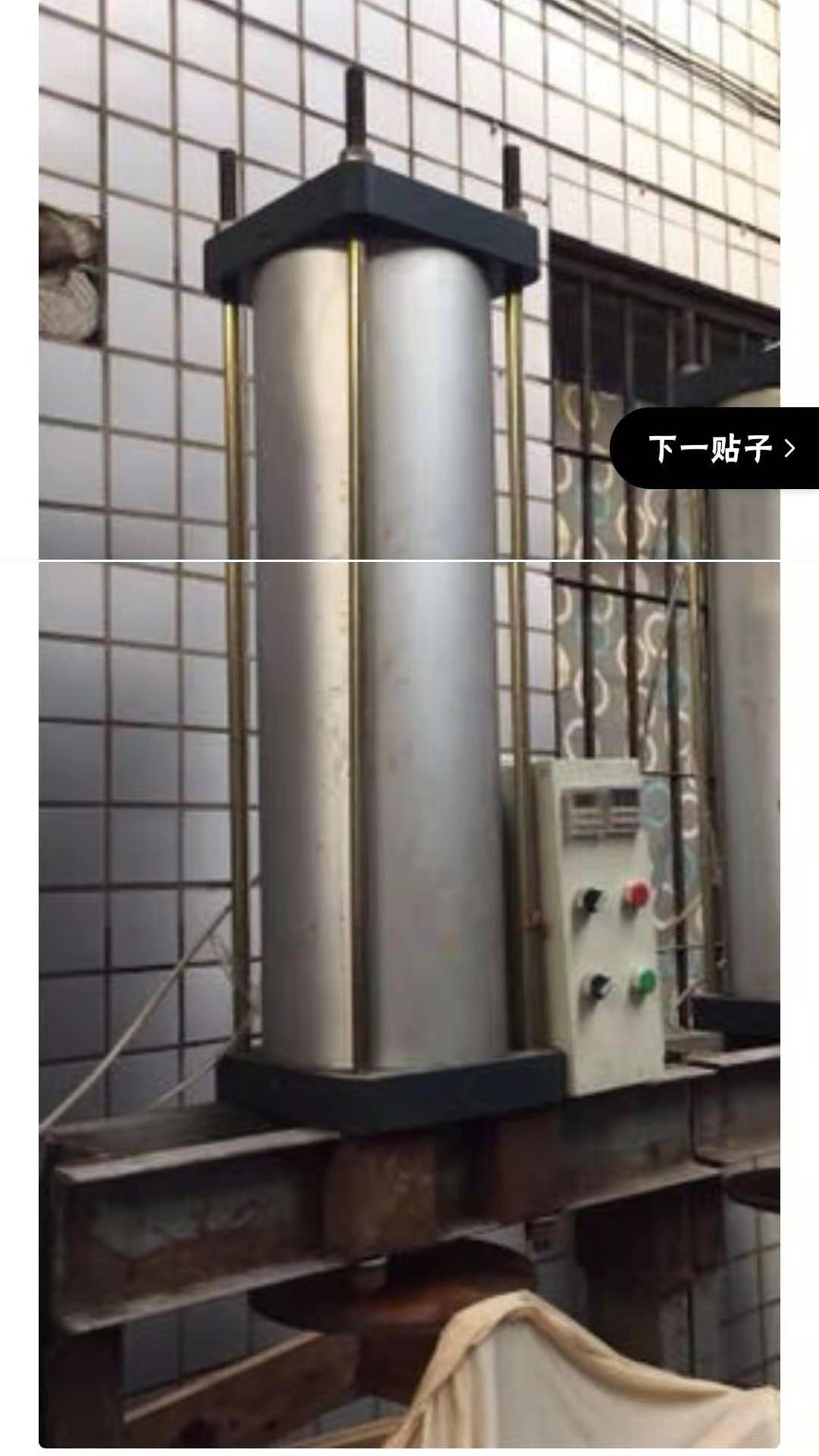

各位师傅大侠,有图有真相,帮我研究一下,这个气动豆干压床,谢谢。
发表于 2019-8-20 17:13:20 | 显示全部楼层 |阅读模式

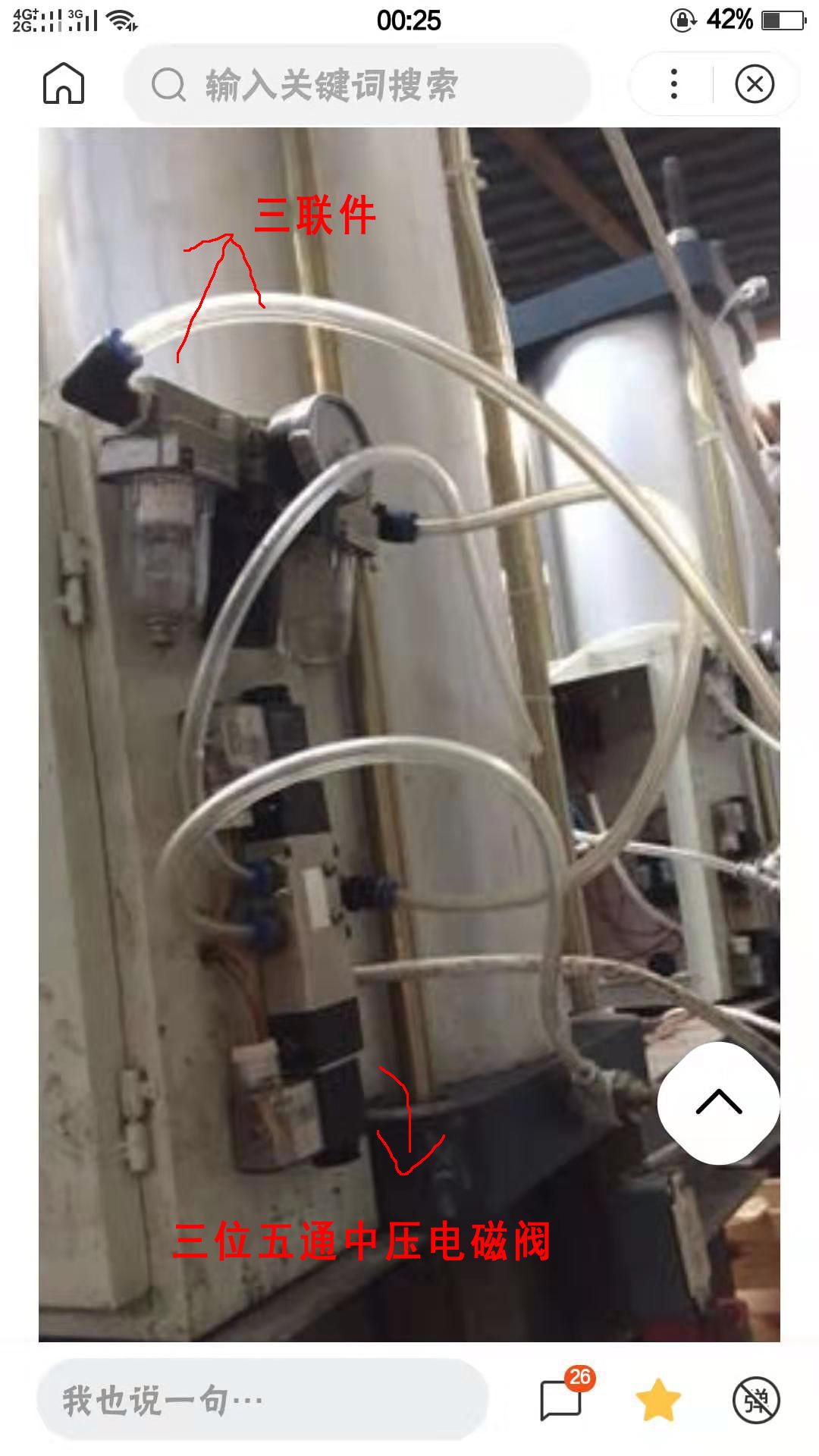

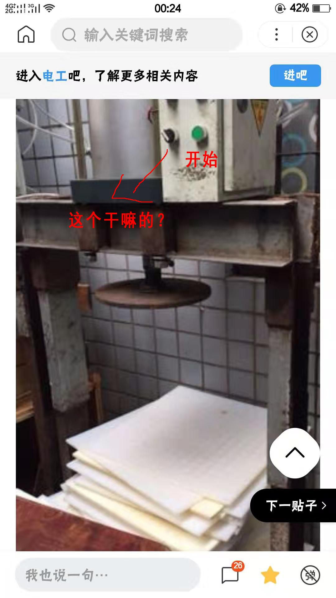

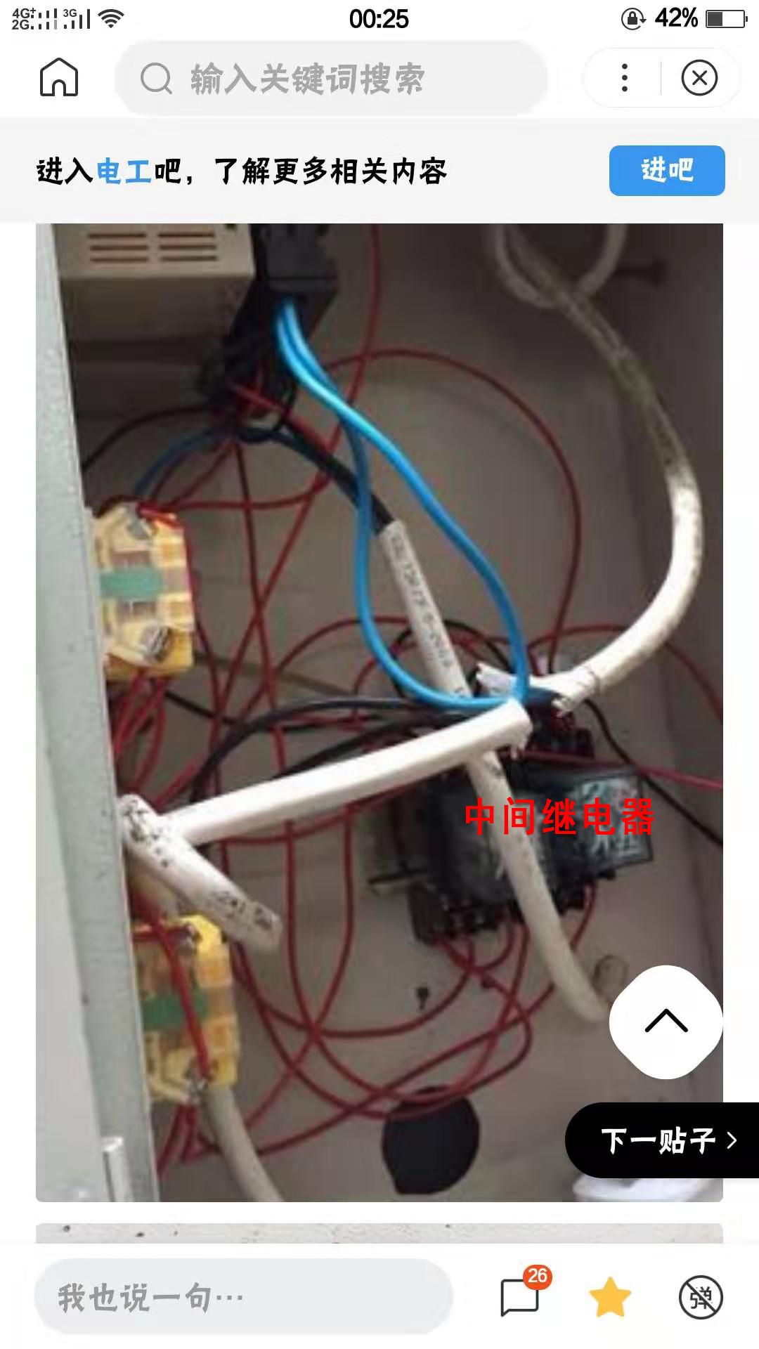

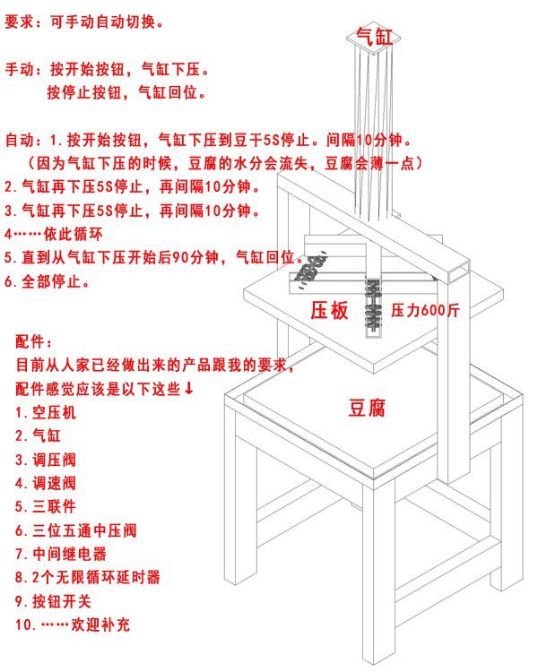

以下附图,是我百度电工吧找来的资料,功能一样的。可惜找不到作者,今天也把帖子删除了。 还好我昨天有截图下来。我先自我介绍以下,我就一读电脑的,会画点图,现在改行做汽修行业了,纯粹就一小白。我们这有生产传统豆干,与其他地方的豆干不一样。目前没有什么自动的机器。可能生产机械的看不上这个东西吧。所以,想自己研究一台自用,省人工时间。
昨天发帖了,很多好友回复了,都一一看了。
回答几个问题。
1.为什么用气缸?因为我是做汽修的,有多一个空压机,三缸三相的空压机,所以选择气动,感觉气动的比液压的要便宜一点吧。而且,其他做豆干的工具都想用气动的来研究。
2.淘宝有卖,为什么要自己做? 淘宝卖的做的豆干跟我们这的不一样,淘宝卖的都是手动的。我想做自动控制的。
参观了别人的产品与自己的要求相结合,感觉是用附图上那些配件,不懂对不对,各位师傅,大侠,有人有空吗?可以帮忙指导下,是这些配件吗?怎么连接,怎么弄?可付费。微信:357304576
谢谢,非常感谢大家的回复与指导!
发表于 2019-8-20 18:36:46 | 显示全部楼层
要压倒豆干5S后停的话应该还要加一个微动开关,用来做触碰感应。中封电磁阀是能保压,但是那只是短时间的。长时间的话由于气缸活塞两侧压力不同而发生位移。可以的话你最好选两侧出轴的气缸,这样你还能设置极限下压位。(希望对你有用,差两分升级,混点分

 楼主| 发表于 2019-8-20 19:13:20 | 显示全部楼层
冰小帅 发表于 2019-8-20 18:36
要压倒豆干5S后停的话应该还要加一个微动开关,用来做触碰感应。中封电磁阀是能保压,但是那只是短时间的。 ...

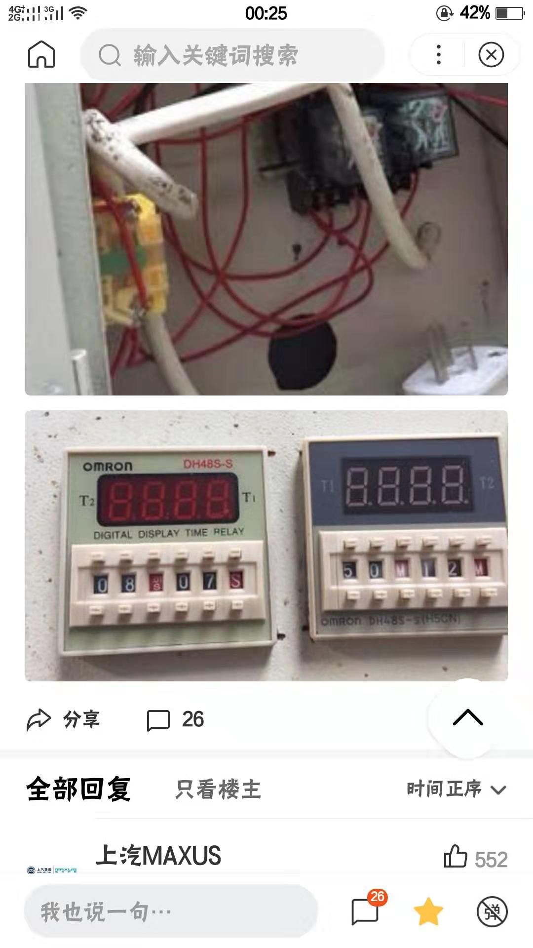

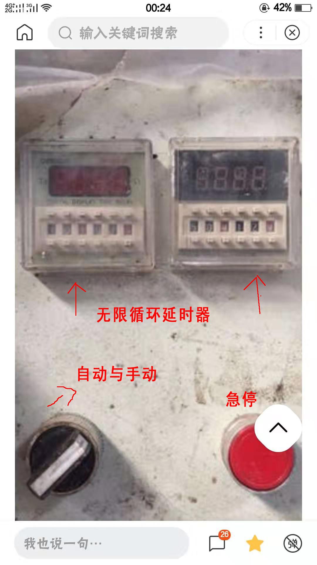

这个如果通过调速阀,来观察气缸压到豆腐需要10秒的话,从无限循环延时器来调下压15S是不是可以?
气缸下压速度与位置,这个随意,只要保持压力在这边就可以。
通过无限循环延时器跟电池阀来控制气缸隔断时间下压5S。当气缸压力在一定推力,是不是就压不下去了。?

那你是想用延时控制,不是碰到豆腐后在延时5S。这样你的空压机要带储气罐的那种,不然气源不稳定影响气缸动作速度。还有气缸压完10分钟后上升,下一次下压的动作信号你这个怎么实现咧。

发表于 2019-8-20 19:42:49 | 显示全部楼层
直接压住,气缸一直保持压力...保持90min好了,为啥多少秒下多少
发表于 2019-8-20 19:56:35 | 显示全部楼层
楼主想法不错
 楼主| 发表于 2019-8-20 20:13:26 | 显示全部楼层
对啊。 初衷就是这个,要怎么保持这个压力90min,之后到了90min气缸回位?
我是一小白 通过手动阀。可以直接实现吗?
手动回位也可以。
