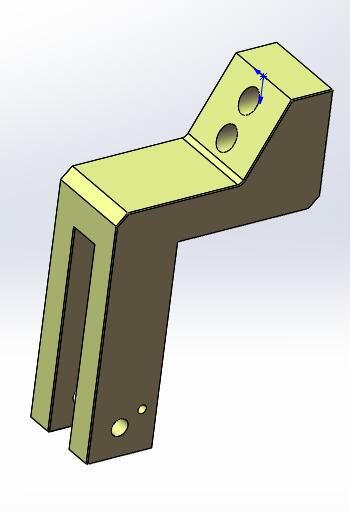

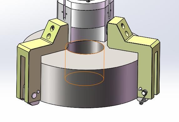

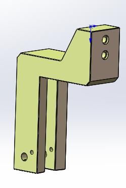

是装在气爪上的,由于工件比较大,这个零件跟工件的接触面是165°的斜面,不知道能不能加工出来

工件材质ht300,这个零件选材质才能避免工件表面有划痕啊。谢谢

Of course
发表于 2019-8-20 16:54:10 | 显示全部楼层
没得问题,灰铁这个形状加工起来一点难度都没得
发表于 2019-8-20 16:54:43 | 显示全部楼层
这个加工起来难度不是很大吧

那个圆的工件是ht300,夹持的零件材质我还不知道选什么。不能有划痕
这个好解决啊,看你制作夹持方式也不是什么高精度的,铝合金就可以了(倒圆角),接触面贴防碰撞材料就可以了
 楼主| 发表于 2019-8-20 17:06:32 | 显示全部楼层
小机123 发表于 2019-8-20 17:01
这个好解决啊,看你制作夹持方式也不是什么高精度的,铝合金就可以了(倒圆角),接触面贴防碰撞材料就可 ...
定心精度要求比较高,是把工件直接夹到车床里加工的
