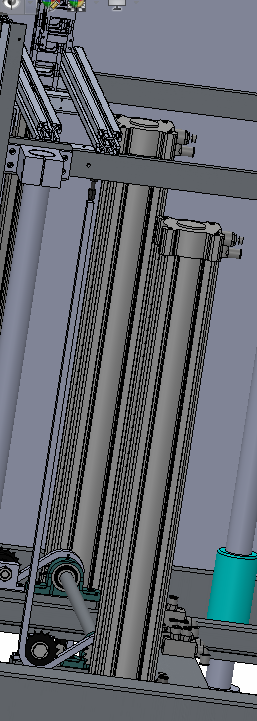

求教大神双气缸加一侧导轨

|小机123发表于 08-20 11:22气缸这样用也可以,就是有点浪费了,气缸推出去力大于拉回来的力
因为我要的工位低

superhenry 发表于 2019-8-20 10:51
不耐用吗?加完齿轮齿条也是吗
齿条耐用。你这架子就底部连接?

确实感觉架子不太稳

1、框架结构强度要够,你这看起来都不牢固。2、型材结构、小行程,用导轨齿条有点浪费,而且也不好固定,建议用链轮链条保证同步。结构有很多种,结合自己的工况来选择。目前的来说,不是最优,再斟酌一下。

气缸很难同步,大行程,重负载的情况下。

首先排除底盘不稳的问题,单边滑轨结构,你可能刚开始调试,结构件就因为速度不一致变形了,选好滑轨,算好结构强度,左边气缸可以去掉。气缸同步老话题了
