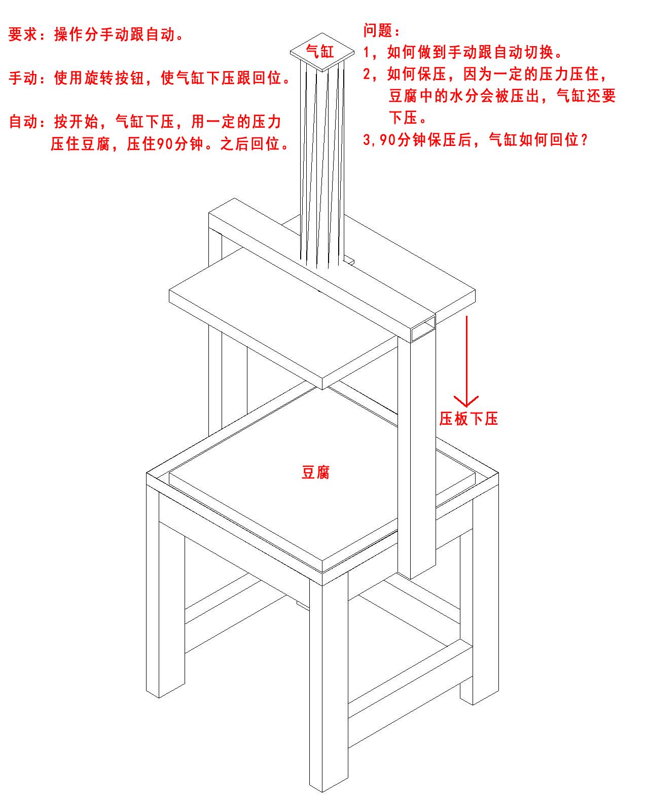

如图,想自己动手制作气动压制豆腐的机器。
没有气动方面的知识,网上看了很多相关的资料。还是没搞懂。
有大神能告诉我,这需要什么气缸,电池阀,怎么连接吗?
虚心学习,恳请大神帮帮忙。可付费学习非常感谢。

用并联回路。
气缸进出气口的流量阀各接一个两位三通手动阀,控制手动与自动的转换。
手动回路就用一个普通的两位五通手动阀,
自动回路用时间继电器加两位五通电磁阀,开机后气缸伸出下压,到了设定好的时间后继电器置位,电磁阀得电换向,气缸上升。

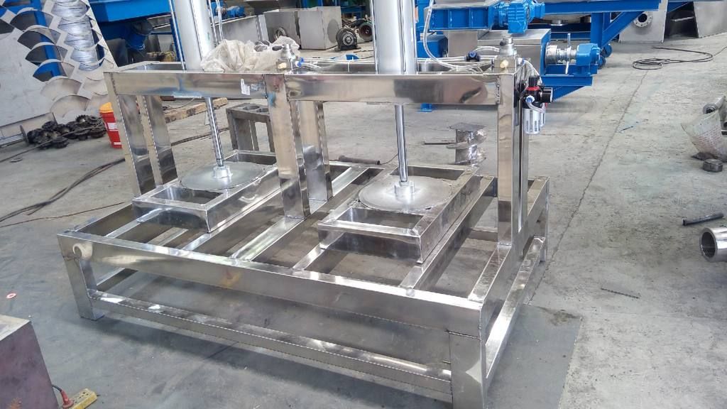

楼主哪里?提示楼主可以搜一下豆腐成型机,很便宜。

|yien发表于 08-19 19:24用并联回路。<br>
气缸进出气口的流量阀各接一个两位三通手动阀,控制手动与自动的转换。<br>
手动回路就用一个普通的两位五通手动阀,<br>
补充下:手动自动切换最好不好弄两个流量阀去控制,不方便。并联回路,用两个双线圈中位封闭的电磁阀就可以。前面加个转换开关,切换一路或者二路得电,实现你说的手动自动功能。一路手动,二路自动。一路:旋钮开关+中继+电磁阀。二路:启动按钮+中继+时间继电器+电磁阀。
发表于 2019-8-20 11:04:10 | 显示全部楼层
两个方案:1:采用自复位气缸+旋转开关+启动按钮+中继+时间继电器+电磁阀+气泵。旋转开关控制主气路,其他控制自动,手动的时候,直接关闭主气路,气缸自动复位。自动是因为时间继电器自动断电。
2:推杆电机+开关(目前有很多很便宜的)不过没法自动复位,想要自动复位还得加其他控制。考虑到90分钟的保压,完全可以买个闹钟,提示人为开关。
第二种费用是最低的,光气泵的钱就够了。想要把第二种也制作成自动的,那么总体价格也不会太多。有现成的气泵,改装之后的价格都差不多,但是长期消耗来说,第二种比较省
发表于 2019-8-20 11:12:13 | 显示全部楼层
国产最便宜的PLC才几十元(看到一个35元的就够你这个)+一个开关电源+推杆电机,估计总的费用不到300吧,东西好坏跟质量价格有关,后期来说,电费之类的比较省

忘记了,不加PLC也可以,加时间继电器
大侠说的这种么,我怎么感觉用气缸并不太符合lz的需求呢
