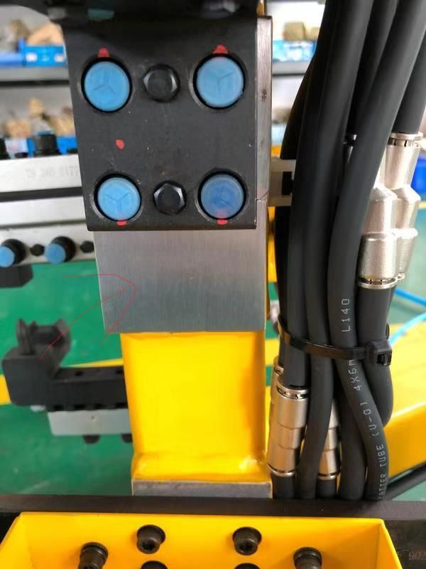

刚入行设计,请问图片中未烤漆的安装面是怎么加工的,加工后怎么做的防锈
发表于 2019-8-19 16:06:38 | 显示全部楼层 |阅读模式
另外我以后也这样设计安装面的话在图纸中怎么表达?
发表于 2019-8-19 16:40:20 | 显示全部楼层
机加工是一张图纸,表面处理是一张图纸,不处理的话,我认为,出表面处理图的时候特别标注下,此面不做处理
发表于 2019-8-19 16:46:08 | 显示全部楼层
可以标记:该表面不做XX处理。多个表面无需处理时,可以标记一个特殊符号,技术要求中注明XX符号标记的表面不做X处理
 楼主| 发表于 2019-8-19 16:46:23 | 显示全部楼层
就标准个此面不烤漆的话,估计没两天就锈了吧,这个设备都放置了好久了这些安装面都一点没生锈
 楼主| 发表于 2019-8-19 16:48:49 | 显示全部楼层
魍者归来 发表于 2019-8-19 16:46
可以标记:该表面不做XX处理。多个表面无需处理时,可以标记一个特殊符号,技术要求中注明XX符号标记的表面 ...
谢谢,老大精彩点评。但是我有一点搞不明白,这面不烤漆,这台设备都在我们沿海城市放2个月了,这些安装面一点没生锈,搞不够,也没见涂防锈油
发表于 2019-8-19 17:02:31 | 显示全部楼层
很显然这个是不锈钢
发表于 2019-8-19 17:09:18 | 显示全部楼层
不锈钢表面拉丝处理,可以留意一下家里的抽油烟机内壁

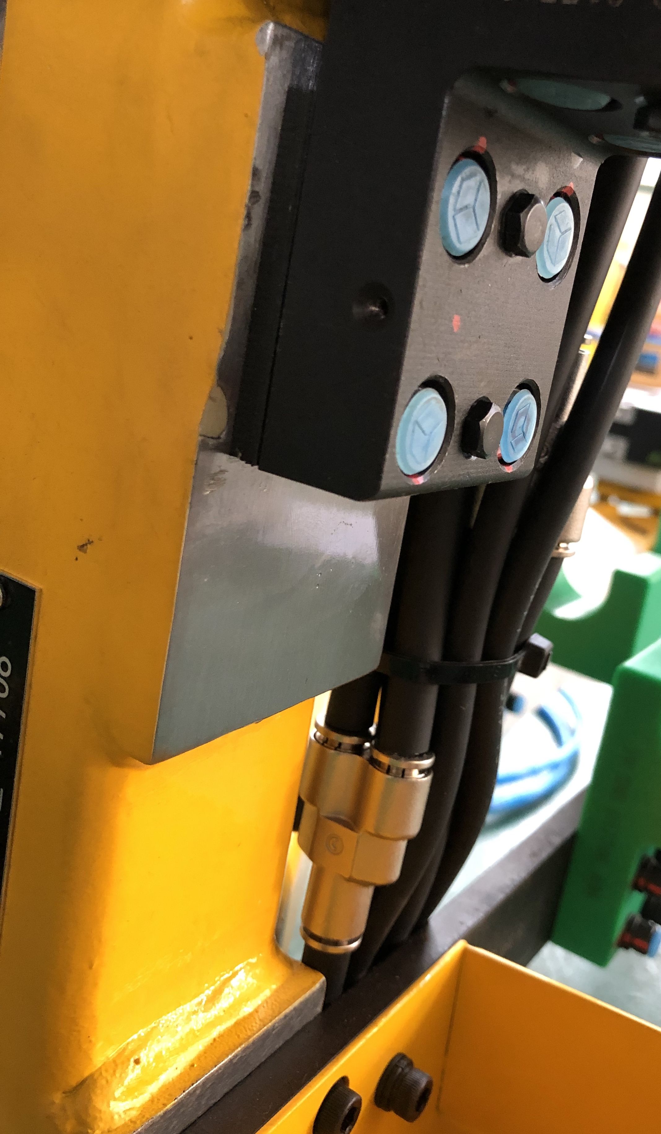

 楼主| 发表于 2019-8-19 17:10:52 | 显示全部楼层
再来一个角度看
发表于 2019-8-19 17:15:08 | 显示全部楼层
喷了清漆
发表于 2019-8-19 17:39:13 | 显示全部楼层
你这个表面是做了处理的
