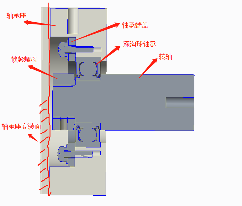

给位大侠,请看图,转轴左边只靠轴承支撑,右边是加负载的,转速很低,负载很小,但是装好负载后发现晃动比较厉害(负载体积较大所以比较明显),轴承内圈和外圈是H7/g6配合,用端盖和螺母顶死了,初步判断轴晃动是由于轴承的游隙造成的,请问怎么才能是转轴不晃动呢?

还有空间吗  再加一个
发表于 2019-8-19 15:51:18 | 显示全部楼层
可以尝试使用双列球轴承或者圆锥滚子轴承,通过调整轴承游隙,将轴摆动降低最小
发表于 2019-8-19 15:51:52 | 显示全部楼层
总之不加大轴承支撑跨距,减小摆动都是比较困难的

没空间了,刚刚查了有那种薄壁轴承,两个的宽度和现在的一样,不知道这种薄壁轴承行不行0.0

太贵啦,而且我们公司的装配技术纯手工,他们哪知道怎么调整游隙

标准的轴承都是有间隙的,除非定做无游隙,这样就没得玩了
发表于 2019-8-19 16:07:36 | 显示全部楼层
不知道你有没有拆过数控机床的主轴,参考一下,是比较精密的传动,都是7系列的角轴承组合使用的。1,你这个如果只是一个简单结构,个人觉得你要做成两端部各一个深沟球轴承。最好的结构式一端固定一端支撑。因为你物体体积比较大,机床主轴的误差也就0.02以内,你这个放大很多倍,自认会大很多。2,你可以竖直放着,不受径向力,做一个简易的平台,这样或许会更好。只是个人建议,可能也不是最理想的。
发表于 2019-8-19 16:14:55 | 显示全部楼层
深沟球轴承的选型错误,应用双轴承至少是双列轴承,此种情况应该加工一个铜套装上就好,低转速低负载的话可以用一段时间。
