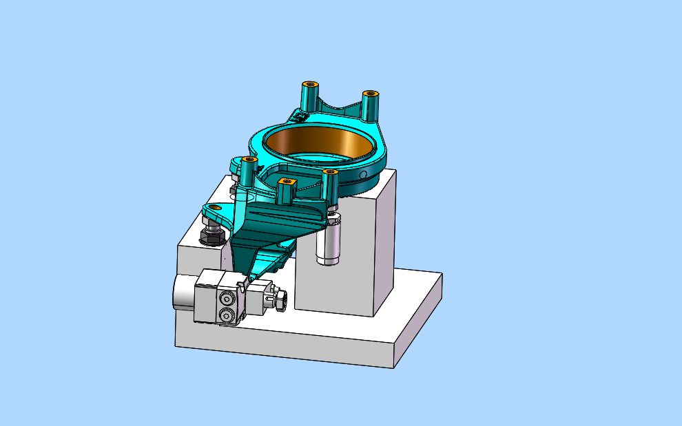

黄色为加工位置,自动上下料,夹具怎么设计

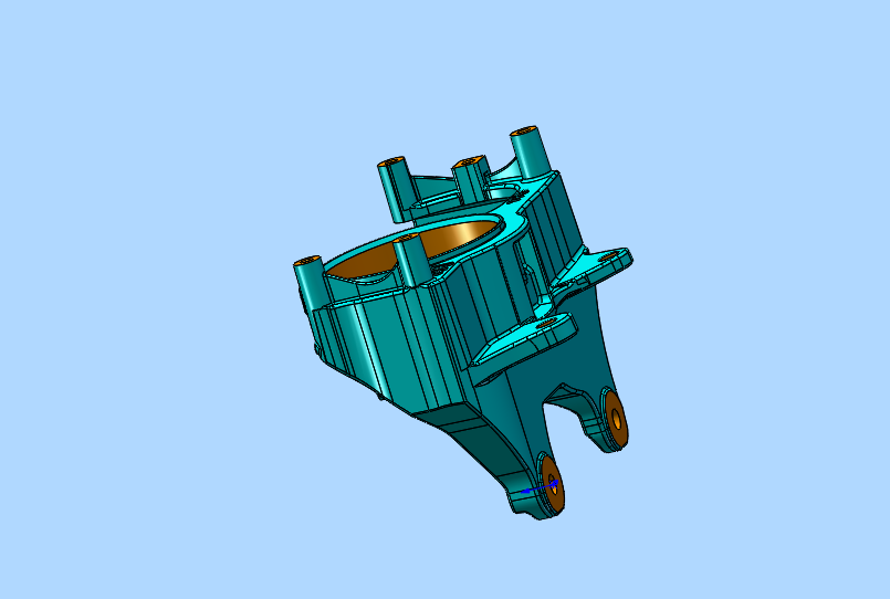

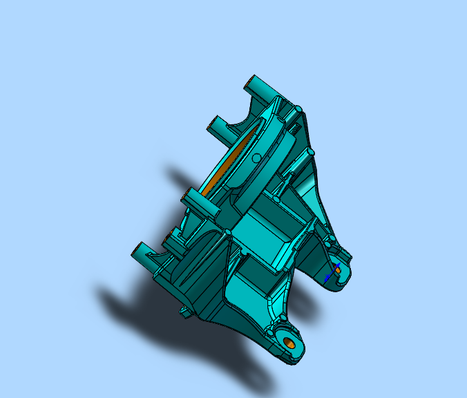

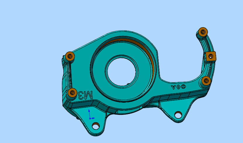

总有一个先加工的面来基准吧
 楼主| 发表于 2019-8-19 11:03:00 | 显示全部楼层
学渣渣 发表于 2019-8-19 10:54
总有一个先加工的面来基准吧
基准面在另一个位置上,这里看不出来
发表于 2019-8-19 11:04:10 | 显示全部楼层
追梦马蚁 发表于 2019-8-19 11:03
基准面在另一个位置上,这里看不出来
多换几个视角看看
 楼主| 发表于 2019-8-19 11:13:32 | 显示全部楼层
学渣渣 发表于 2019-8-19 11:04
多换几个视角看看
大神给看看

这个零件的夹具好设计的,选两个孔,一面两销,加平面定位,再夹紧气缸与压紧块给定位压紧住。
 楼主| 发表于 2019-8-20 07:57:06 | 显示全部楼层
关键要机械手自动上料
