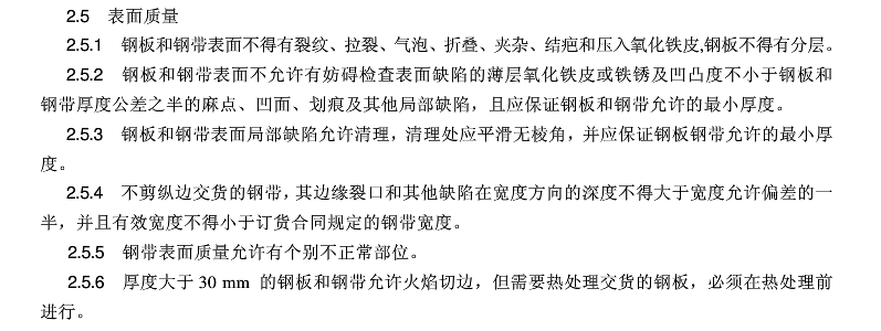

Q235A热轧板 交货状态 表面光洁度 一般是多少,查标准冷轧板能查到 热轧板没有呢

热轧板没这项要求

一般冷轧钢板的表面质量要比热轧钢板质量好,冷轧表面粗糙度可达到Ra3.2,热轧的表面粗糙度一般在Ra6.3~12.5范围。

这两数据在什么标准上有体现么
发表于 2019-8-19 19:44:15 | 显示全部楼层
很糙的,都是带原材料皮的。
