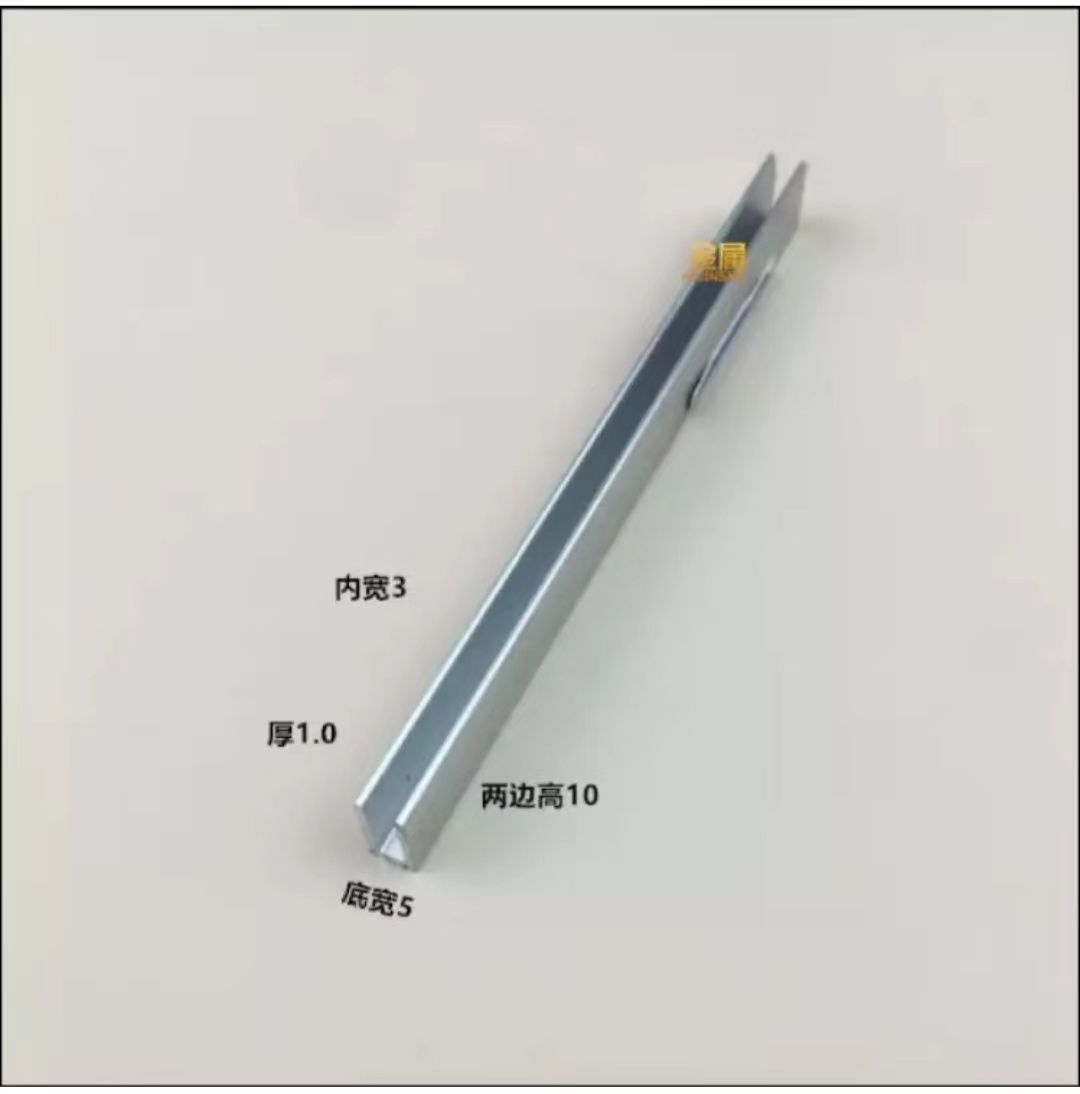

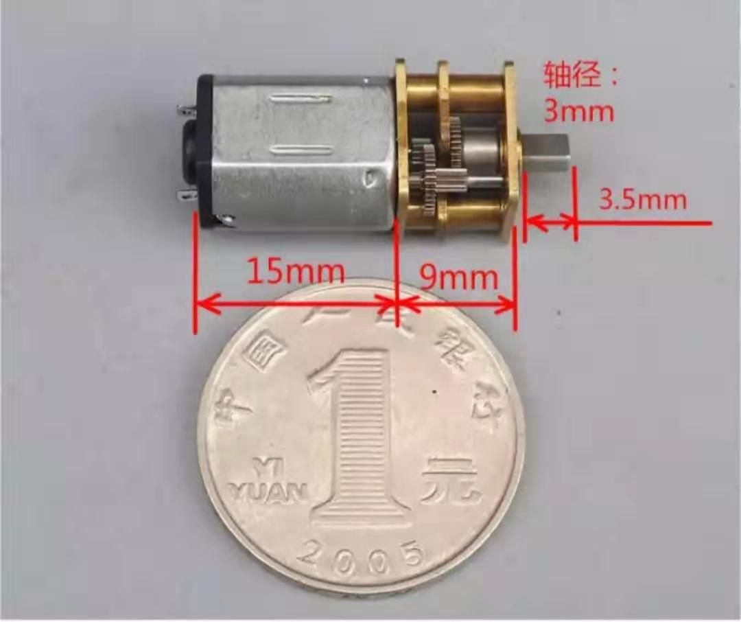

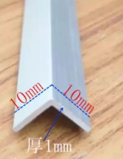

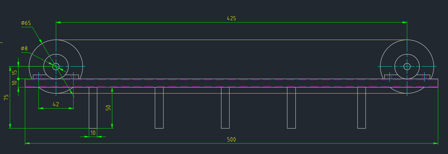

打算给小孩做个带式输送机玩具    找到了这些材料   现在主要是滚筒   还有减速电机的连接问题   麻烦支支招
 楼主| 发表于 2019-8-16 17:20:30 | 显示全部楼层
滚筒用什么材料    还要找有轴头的滚筒,减速机电机伸出轴式D型轴,这之间怎么连接

3D打印吧
发表于 2019-8-16 20:52:54 | 显示全部楼层
滚筒可以用尼龙插根不锈钢轴,摩擦力不够外圈缠层电工胶布^_^
 楼主| 发表于 2019-8-16 21:03:25 | 显示全部楼层
那比较贵吧
 楼主| 发表于 2019-8-16 21:05:08 | 显示全部楼层
是个好方法,不锈钢轴怎么弄进尼龙棒里面去
