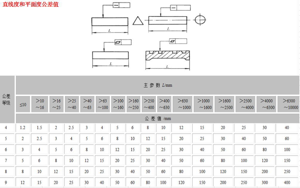

想请教一下各位大神  设备的底板这种长宽已经确定 怎么确定厚度以及平面度给多少是合适的  还有较小的这种与直线滑轨配合的小板平面度给多少合适
是否有表格可以查询 在哪里能查到 谢谢!

根据使用条件决定是否采用平面度以及对应的数值
直线滑轨的参数表中有配合平面的具体要求,详情查阅样本或咨询供货商

这种有时不清楚,可以去查机械设计手册,但更多的时候是靠经验判断。
发表于 2019-8-19 11:44:44 | 显示全部楼层
我一般查表选择IT6或者IT7,各个行业可能不一样,图中单位有误应为μm
