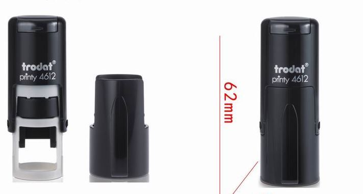

发表于 2019-8-15 08:58:56 | 显示全部楼层 |阅读模式
类似的原子章、回墨章的设计,可以发送指令锁死,不能按下。解锁后,可以按下。
按下松手后,可以马上自动弹回锁死。
要求不用气缸,不用电机,可以使用电子锁,有没有那个兄台做过类似设计。

 楼主| 发表于 2019-8-15 09:17:36 | 显示全部楼层
想了一个用电机来旋转门闩(水平=打开,垂直=锁紧)的结果,但是感觉不够简练。
发表于 2019-8-15 10:25:10 | 显示全部楼层
电磁铁,
 楼主| 发表于 2019-8-15 11:05:56 | 显示全部楼层
电磁铁不能长时间通电的
电磁铁,永远要用到相对短时间的动作或状态上。二楼住的需求上,已经有很明显的状态动作的时间差,也许几十秒比五年。  发表于 2019-8-17 18:48

发表于 2019-8-15 20:06:28 | 显示全部楼层
里面还要电池,遥控?你要机械设计,还是电子设计?
 楼主| 发表于 2019-8-16 06:39:57 | 显示全部楼层
不用电池,不用遥控,有线连接的。主要是机械设计,至于电子部分,如果电磁铁可以解决,基本就没有电子部分。
发表于 2019-8-16 07:54:55 | 显示全部楼层
这样的动作可以考虑用机械弹性自锁机构来实现。
 楼主| 发表于 2019-8-16 08:04:48 | 显示全部楼层
谢谢远祥的建议,是要用机械自锁机构,特别按下下去后,回弹回来时要马上撞击进而机械自锁
弹簧、超越,就能解决得很好。不管你轻轻按,还是就那么丢下去,过了那个行程了,那就是老鼠夹子了。  发表于 2019-8-17 18:51
发表于 2019-8-16 10:03:38 | 显示全部楼层
lz要的东西,就是在这种章上面改进,还是重新设计,模拟这个章的动作,增加自锁?
