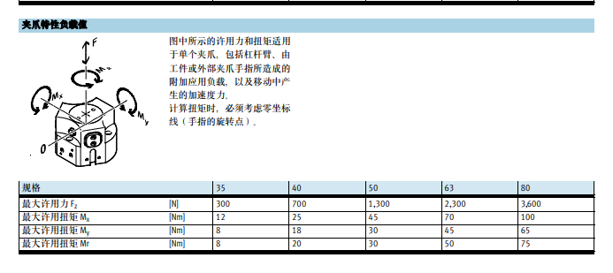

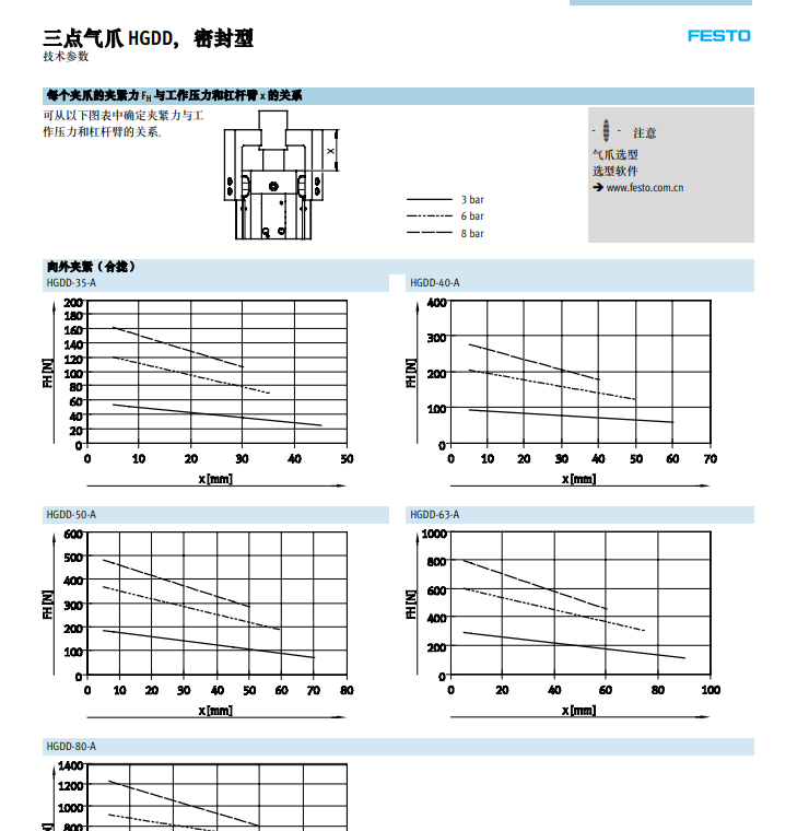

按照选型表可以查到工件距离和夹紧力的关系,可是如何通过许用扭矩计算出具体的夹紧力大小呢?谢谢大家

具体的夹紧力就是根据第二张图来读出来的。
第一张图是用来校核外部负载的。跟自身夹紧力没有关联。
 楼主| 发表于 2019-8-16 16:29:30 | 显示全部楼层
我也觉得夹紧力和扭矩没有关系。可是主任非要计算出夹紧力。我都快崩溃了
