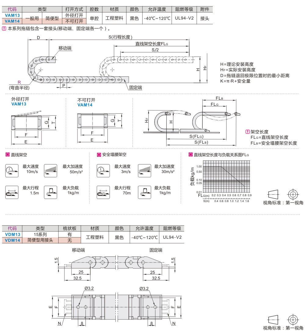

........ 怡合达卖的标准的
 楼主| 发表于 2019-8-14 12:00:17 | 显示全部楼层
就是看了不懂才问嘛
 楼主| 发表于 2019-8-14 12:06:22 | 显示全部楼层
 楼主| 发表于 2019-8-14 12:10:07 | 显示全部楼层
发表于 2019-8-15 17:47:09 | 显示全部楼层
其实这个最大弯曲半径是坦克链的型号确定的,基本上已经定型了最大值。
 楼主| 发表于 2019-8-15 20:33:01 | 显示全部楼层
但我想问下我们怎么定这个弯曲半径呢
