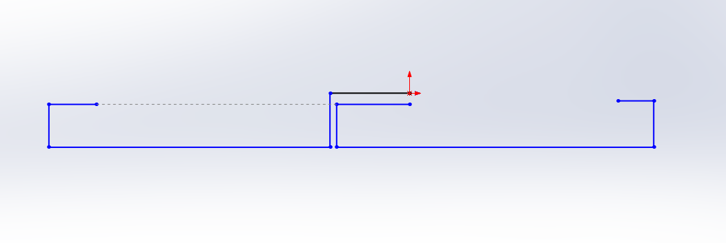

先要做一台柜子,四周不锈钢钢板封板,正面为双开门,考虑到防尘要求,这双开门需要能够密封,防止灰尘进入柜中。单开门好做,仿造电器柜的凹凸门设计即可,双开门怎么办?

发表于 2019-8-13 09:11:08 | 显示全部楼层
QQ图片20190813090925.png 左门压着右门

密封条必须的

如果仅是防尘可参考电气柜,用内部增压的方式阻止灰尘侵入。
发表于 2019-8-13 10:47:35 | 显示全部楼层
顶部加个正压净化系统  1万左右  其实也没必要   灰尘哪那么容易进去 贴个泡棉差不多得了
