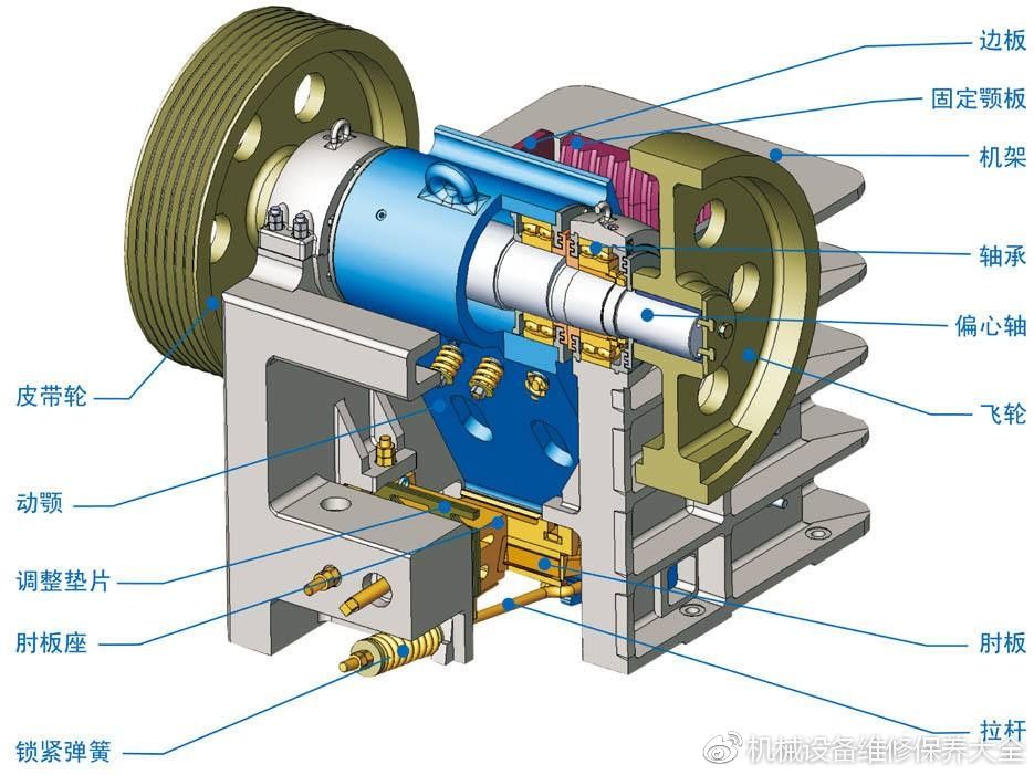

 楼主| 发表于 2019-8-13 10:20:05 | 显示全部楼层
这是破碎机内部结构图   请问大家有双肘与单肘的结构图片吗
