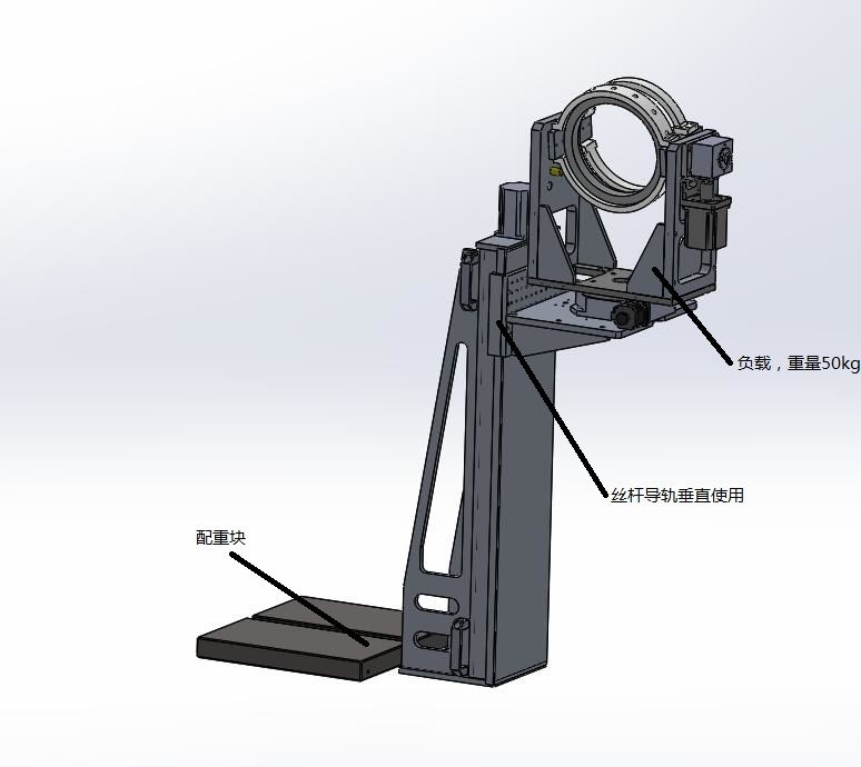

图片上是一个升降的装置,行程800mm,怎么改不需要配重块,且升降部分重量最轻化,现在升降部分自重40kg。他这个使用时底部不固定,就自然的放在地上

发表于 2019-8-9 10:12:48 | 显示全部楼层
配重要加在设备重心位置
发表于 2019-8-9 10:32:47 | 显示全部楼层
lz的配重块是放在地上,压着机器的脚,还是可以升降的?
 楼主| 发表于 2019-8-9 10:33:36 | 显示全部楼层
压着机器的脚   会通过连接块连起来
发表于 2019-8-9 10:45:00 | 显示全部楼层
架子的底板不能延伸到右边吗?也就是负载的正下方。。这样机构从整体上就不会存在偏载了
正解  发表于 2019-8-9 21:39
发表于 2019-8-9 10:55:28 | 显示全部楼层
一个本质  就是设备中心落在  地面支撑点形成的连线范围内,就可以了。
 楼主| 发表于 2019-8-9 11:36:13 | 显示全部楼层
我也想过加大会好很多,那样整体重量增加,体积变大,在搬运时不太方便
发表于 2019-8-9 11:45:39 | 显示全部楼层
没有增加多少重量吧,不是让你加多大,主要是让重心线落在脚板上就行了,怕重你可以把底板内部挖一挖做点减重处理啊
