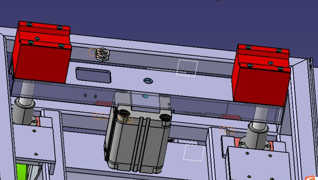

如图所示中间采用气缸顶升,两端采用直线轴承导向。在实际应用过程中,顶部限位块经常发生高低不平现象,请问大神此问题如何解决。

要平衡  需要安装精度高一些
发表于 2019-8-8 20:44:11 | 显示全部楼层
2根不行用4根  或者气缸选型带导向的

限位块经常发生高低不平的原因是什么呢?
零部件尺寸和安装精度不足,气缸与导轨不平行,还是气缸没处在中点?
找对了原因才能对症下药。

我上面会放物料,物料重心偏移导致料车不平

因为你买的直线轴承精度不够,或着轴公差不对,所以有间隙,间隙导致平台倾斜,可以增加套多两个直线轴承,但是效果不明显,最好还是改用直线导轨。
发表于 2019-8-9 08:17:31 | 显示全部楼层
很明显是精度不够。轴与孔配合间隙大了。或者是你的轴太软,被轴承了的钢珠磨损了。

这种情况可以试试增加气缸形成5mm左右,实际使用行程用机械限位来调。你这两头都要定位就两头各加一个机械限位。
