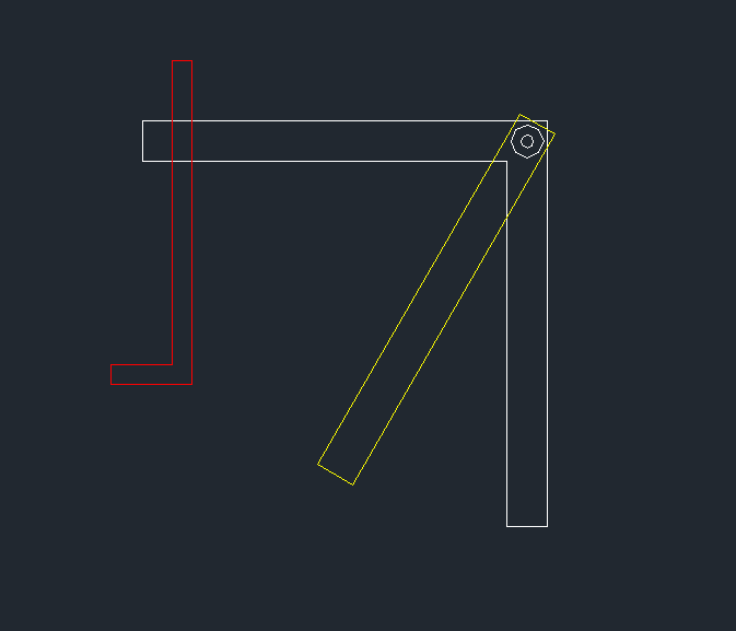

想要一种可以定量调节的工具,结构类似枪型。
白色是手柄,捏动黄色,红色会上升4mm,需设置反向调节,即有一个按钮,按下去,捏动黄色,红色下降4mm。

发表于 2019-8-7 19:08:44 | 显示全部楼层

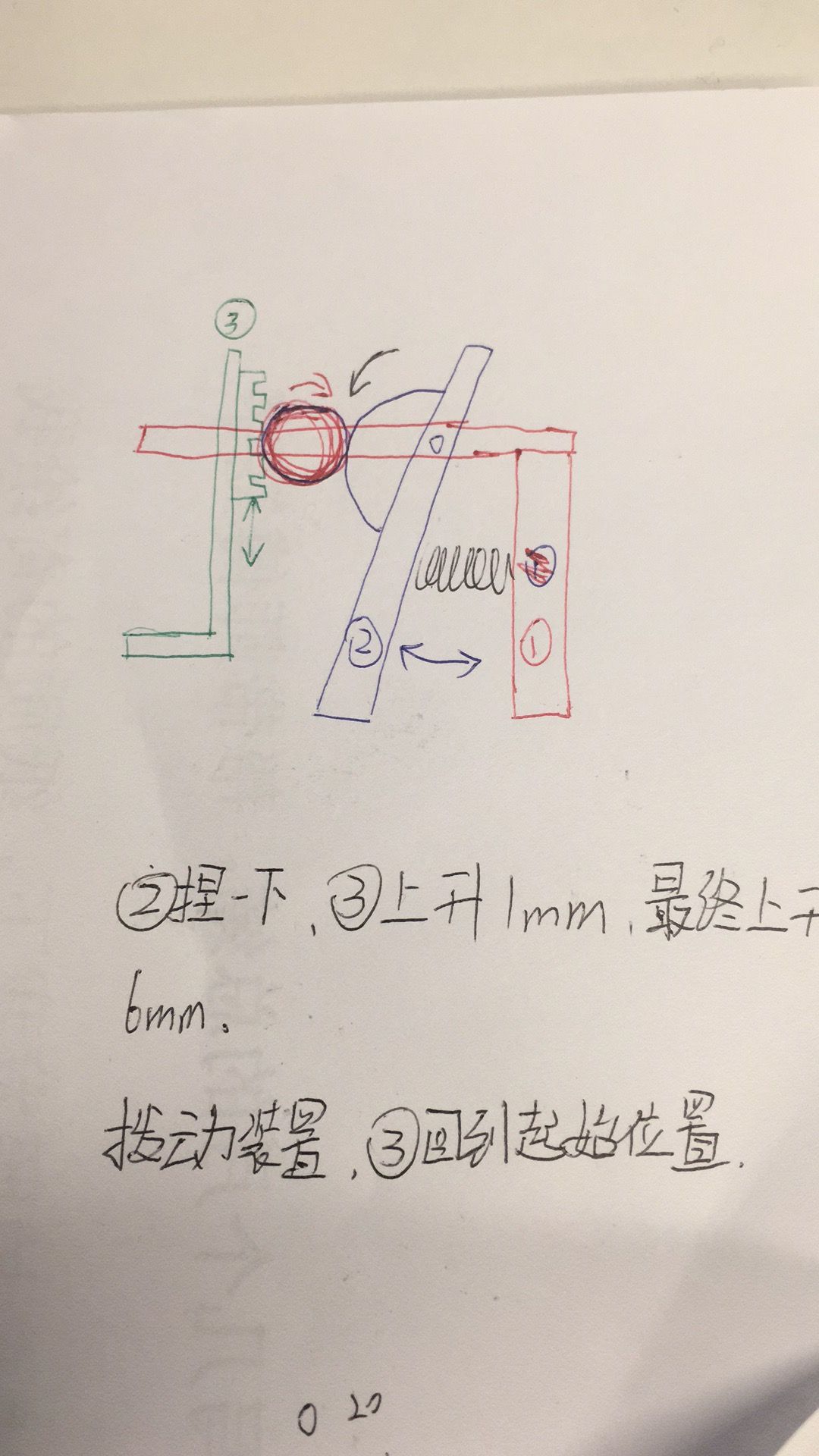

请把捏动这个词改为转动。说的人云里雾里的。红色部分和齿条,齿条和齿轮配合,黄色零件通过连杆和齿轮连接,转动黄色零件可以推动齿轮旋转。正反装调节的话,通过变化连杆角度来达到。

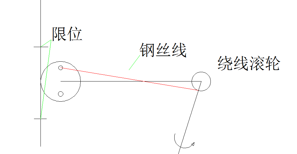

我不是专业做机构的,我只是有个想法看看行不行。齿轮和齿条连,然后齿轮上有两个接线点,可以将钢丝线更换位置的来换向。
 楼主| 发表于 2019-8-8 13:49:03 | 显示全部楼层

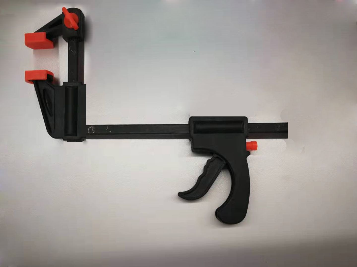

可能没说清楚,类似这个木工夹的方式,齿轮齿条的我也想过,觉得有点复杂,不如这个木工夹的美观
图1是PS的,想要这个功能,图2是现成的,淘宝截图。
 楼主| 发表于 2019-8-8 13:51:04 | 显示全部楼层
顺子93 发表于 2019-8-7 19:08
请把捏动这个词改为转动。说的人云里雾里的。红色部分和齿条,齿条和齿轮配合,黄色零件通过连杆和齿轮连接 ...
谢谢,草图方案有想过,但觉得不美观,现在看的木工夹样式结构,觉得还不错,看看能否改进。
