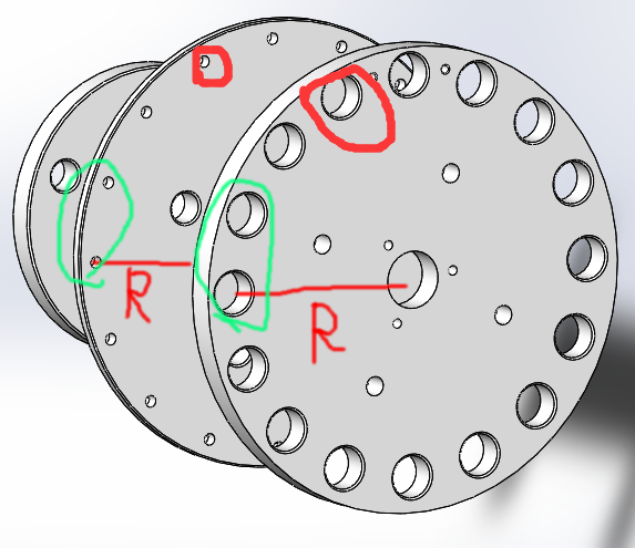

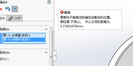

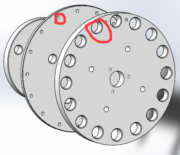

求助 如图 怎样能在两个圆盘同心的基础上 让各个大圆和小圆也同心 我装配的时候提示圆柱面不同心 谢谢各位大神

你的大圆小圆的尺寸不对,就是相对于中心的位置尺寸以及均布尺寸

发表于 2019-8-7 19:21:32 | 显示全部楼层
大圆小圆的中心直径搞一样就行了
发表于 2019-8-7 19:22:13 | 显示全部楼层
大圆小圆的中心直径搞成一样
发表于 2019-8-7 21:17:34 | 显示全部楼层
建议做出基准中心线,使用基准线来装配会更准确些,不报错。
发表于 2019-8-7 21:48:51 | 显示全部楼层
使所有小圆的中心位于以大圆中心,以某一确定值为半径的分布圆上做草图。
