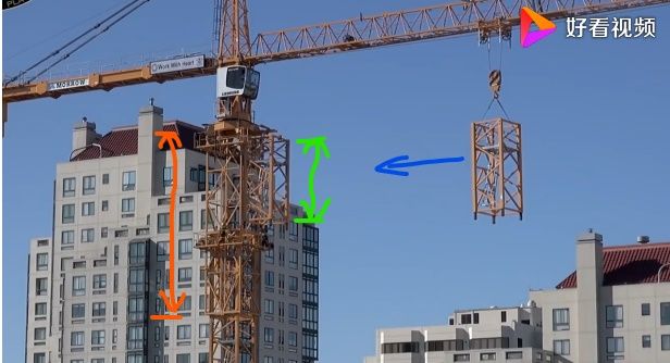

有一个可能很傻的问题

晓昀 发表于 2019-8-6 19:56* U  X* |  v# p; D6 k
重心越高,稳定性越差。楼层砌筑是从地面上慢慢起来,如果一开始就把塔吊高度起升到最高高度,司机在塔吊顶 ...

发表于 2019-8-7 14:11:05 | 显示全部楼层
1.塔吊本来就是需要一节一节加高的;: X0 D/ `% J3 }4 z, b7 D
2.有的塔吊会附着在建筑上;
; e" u9 u% T* D/ `/ Z2 z/ `+ A3.塔吊越高,负载能力越弱;
+ z# l/ ~" X, D7 E- s

发表于 2019-8-9 07:44:27 | 显示全部楼层
本帖最后由 fangyunsheng 于 2019-8-9 07:47 编辑 4 \* G9 i& V; n+ O$ G8 l
/ V: t* z$ a1 _( r重心越高,稳定性越差。楼层砌筑是从地面上慢慢起来,如果一开始就把塔吊高度起升到最高高度,司机在塔吊顶 ...
: ~3 |" F1 M, q. v人都懒啊,不愿意查。8 X. B, @% c& b1 Q! z  G2 R
原来记得也是,塔吊的升降部分,也就是套在升降立柱上的部分,大于两节立柱购件的长度,这样要加高的时候,升降部分上升,最上面留出一节的空间,下面的一半还套在立柱上,然后塔吊自己吊一节上来,从侧面塞进去,然后紧固,这样就一节节长高了。
, S% u# B) b/ g. `懒得看视频,有下图为证
