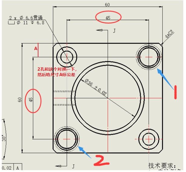

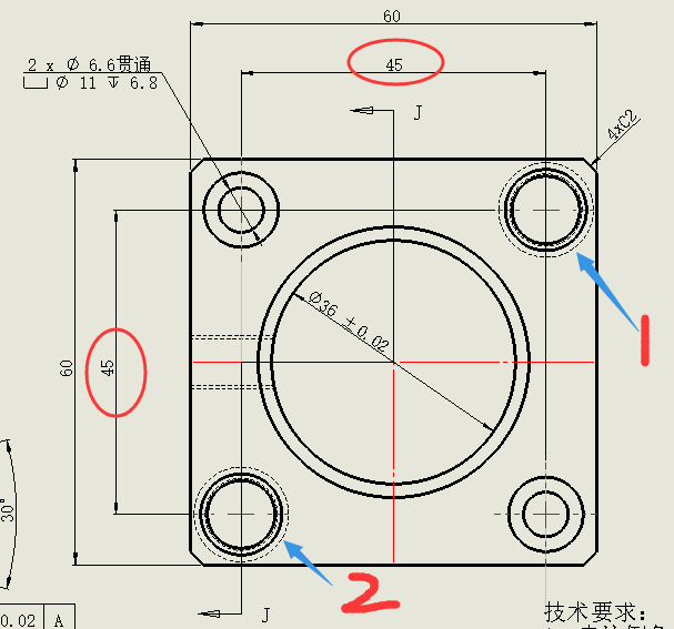

发表于 2019-8-6 16:34:36 | 显示全部楼层 |阅读模式
这两个孔用来安装定位销,两个孔的位置公差怎么给呢
发表于 2019-8-6 16:48:24 | 显示全部楼层
看配合标对称公差
发表于 2019-8-6 17:08:01 | 显示全部楼层
一般要求不高的话距离标正负2丝,孔大小正0.02就行了。要求高的话就要查公差配合标准,而且用两个圆柱销定位的方法也不太正规。
发表于 2019-8-6 17:09:28 | 显示全部楼层
45的基本尺寸大了,不如换个小的,按照四孔优化理论,一个小孔一个长圆孔试试?
本人经验不足,期待大神解答
发表于 2019-8-6 17:34:33 | 显示全部楼层
直接标注±0.2
 楼主| 发表于 2019-8-7 08:05:10 | 显示全部楼层
wn464574401 发表于 2019-8-6 17:08
一般要求不高的话距离标正负2丝,孔大小正0.02就行了。要求高的话就要查公差配合标准,而且用两个圆柱销定 ...
正规是怎样的,没怎么用过
 楼主| 发表于 2019-8-7 08:07:50 | 显示全部楼层
会不会太大了,被定位的孔距怎么给呢
 楼主| 发表于 2019-8-7 08:08:58 | 显示全部楼层
如果孔距给正负0.02,那被定位孔的孔距给多少呢?
发表于 2019-8-7 08:10:56 | 显示全部楼层
距离正负0.01,孔径0~﹢0.02
 楼主| 发表于 2019-8-7 08:11:28 | 显示全部楼层
本人经验不足,期待大神 ...
不要对角定位是把,这样的好处是什么呢
