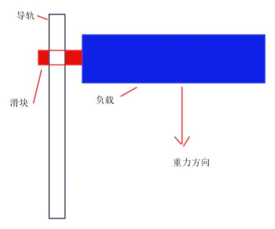

如上图所示,设想用气缸(图中未画出)推动滑块,在导轨上运动,最终带动负载上升。整个运动机构垂直布置,负载受重力作用向下。可见对滑块有一个倾覆力矩。
对这种结构来说,应该选用什么样的导轨???精度不高,室外使用!我觉得应该用下图中的第一种导轨,对不?

数据不全,无法选型。

看来您的意思是这三种都行,只要负载能算对,就可以了!对吧?
发表于 2019-8-6 14:39:29 | 显示全部楼层
户外无精度要求,三种都行,后两种只有数值方向的导向,实际运用可能需要两根
同时你还要考虑户外使用会不会上锈,包括防尘

负载不明,重物怎么固定?户外的条件如何?整个设计结构不清晰

户外使用,注意材质。

精度要求不高,而且而且负载类型是这样的话,2的比较优,不考虑成本可以考虑1,户外的话,看情况加防护罩就是了。

建议选第三种

气动可以推动的话,负载应该不大,环境考虑周全了,双滑块的话,单导轨的话选一,双导轨都可。

理论上只要你气缸的输出力够,只负责推动和缩回行程.加上导轨的负载足够.和导轨的精度没什么大的关系吧
