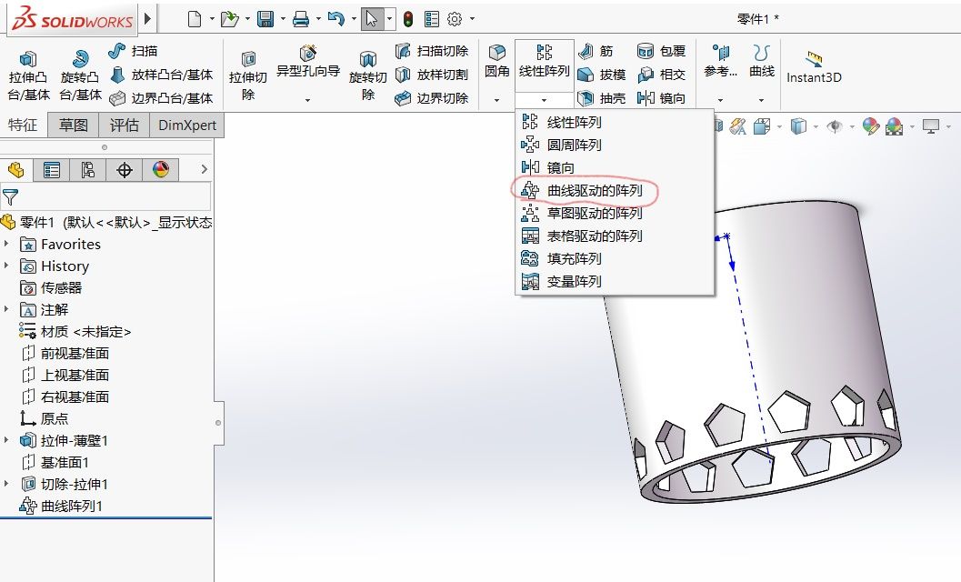

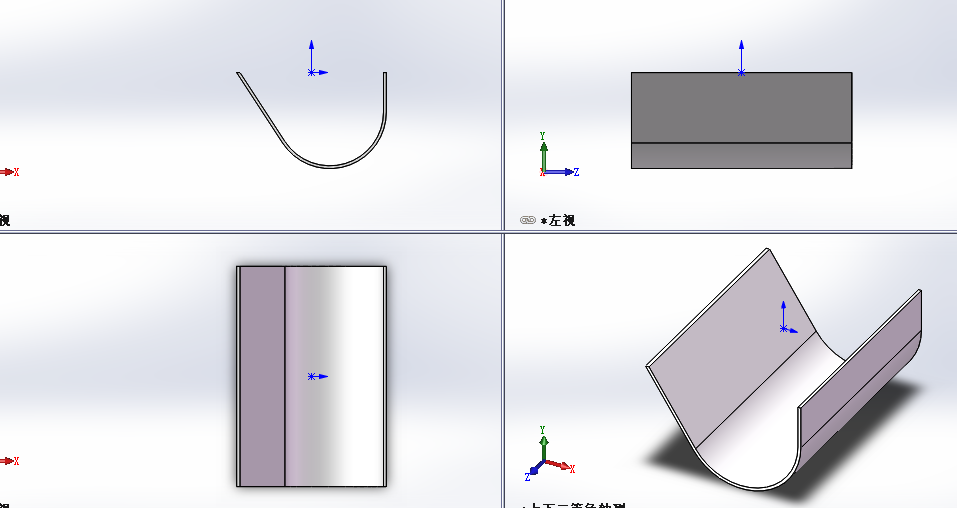

发表于 2019-8-6 12:15:18 | 显示全部楼层
如图就可以了

发表于 2019-8-6 21:00:30 | 显示全部楼层
先做一个基准平面,草绘会★的图形,按图形拉伸切除掉钣金面上的板。

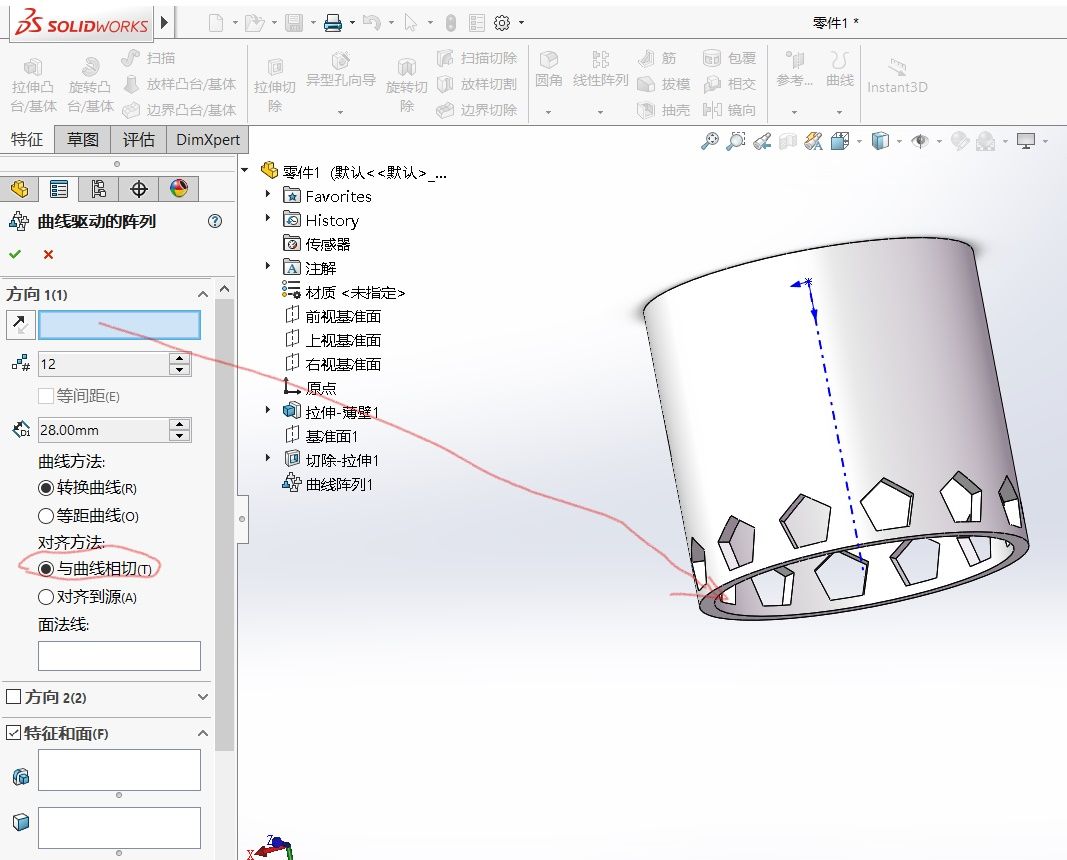

发表于 2019-8-6 22:10:34 | 显示全部楼层
曲线驱动阵列
