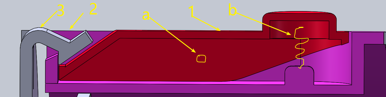

请教下大家核算弹力是否足够。
如截图,这个玩具小部件的工作原理:安装在底座(2)上的按钮(1),通过压缩压簧(b),抬起左端的挂钩(3)。
弹簧参数(线径/自由长度/材质/压缩长度)已知,可以算出按钮按到底时的弹力。但是不知道如何判断这个弹力是否可以顶起挂钩(1/2/3材料都是PC料),转轴(a)两端比例可调(可按1:1)
请问,是否有方法不用实物即可模拟判断出结果?
发表于 2019-8-6 11:48:14 | 显示全部楼层
你应该考虑的是需要什么感觉,线径你可以一样买一点测试出来,也就那几种
发表于 2019-8-6 12:29:19 | 显示全部楼层
这个结构完全按不下去。没有弹簧也不行
再仔细想想吧
发表于 2019-8-6 13:04:07 | 显示全部楼层
这结构实现不了你想要的功能
发表于 2019-8-6 13:50:36 | 显示全部楼层
按钮靠近挂钩的部分要再减短点,弹簧的弹力跟线径和圈数有关。高度一定的情况下,线径越大弹力越大,圈数越多弹力越小。
发表于 2019-8-6 14:01:31 | 显示全部楼层
3的结构不全,a转轴没看到。整体机构可能需要修改;
若想测试,可以3D打印。
可以留个email,交流讨论

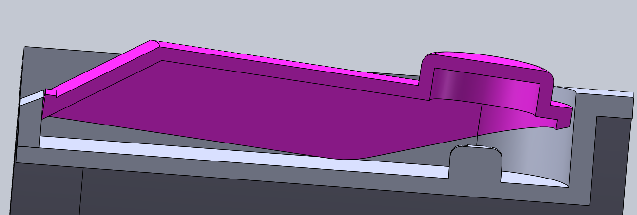

 楼主| 发表于 2019-8-6 14:01:32 | 显示全部楼层
尘世天涯 发表于 2019-8-6 12:29
这个结构完全按不下去。没有弹簧也不行
再仔细想想吧
请教下,按不下去是指?
是指活动空间吗?在solidwork上绕轴模拟,有旋转的间隙,底部没有干涉(不知道是否前一副图上轴的位置误导了
 楼主| 发表于 2019-8-6 14:06:37 | 显示全部楼层
嗯,不能理论计算的话,打算3D打印回来试下效果。
 楼主| 发表于 2019-8-6 14:08:19 | 显示全部楼层
yien 发表于 2019-8-6 13:04
这结构实现不了你想要的功能
见7楼,是那个活动空间的考量吗?
 楼主| 发表于 2019-8-6 14:09:07 | 显示全部楼层
壕宅技术男 发表于 2019-8-6 13:50
按钮靠近挂钩的部分要再减短点,弹簧的弹力跟线径和圈数有关。高度一定的情况下,线径越大弹力越大,圈数越 ...
嗯,不能理论计算的话,打算3D打印回来试试效果。
