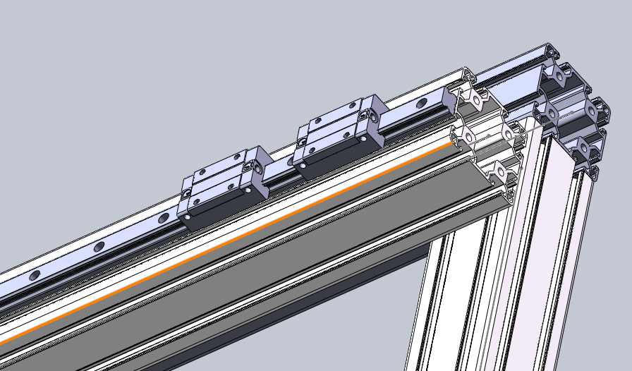

导轨宽度20MM,铝型材采用8080的,宽度是80 ,双槽,如何装配啊,对啦,导轨比较长2500MM吧,尽量不要选择在铝型材上打孔,怕精度不够。

加垫板
发表于 2019-8-5 18:22:35 | 显示全部楼层
我们都是在导轨与型材间加一块板

长度太长,2.5M.板子不好加工啊
发表于 2019-8-5 18:25:01 | 显示全部楼层
我们这也是导轨和铝型材之间加块板,要不然精度真的保证不了
发表于 2019-8-5 20:24:57 | 显示全部楼层
1.别人有些简单的都是直接把导轨安装在T型上面,用T型螺母
2.想要精度高一点的,就非标铝型材加工。模组型材之类的,自己二次加工打孔
发表于 2019-8-5 20:29:04 | 显示全部楼层
垫板你也不加,孔又不打,你想干嘛,用T型螺母锁吗?装导轨都没有基准边了,毫无精度可言。还不如专门外购导轨的型材底座来的好。
发表于 2019-8-5 21:38:59 | 显示全部楼层
拧紧导轨的螺钉过程中,铝型材表面已经变形,铝型材要定做很厚的,才能直接装。

做过用用T型螺母装在双槽的一个槽上。
