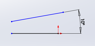

如下图:
直线表示气缸左右直线运动,斜线代表机构运动轨迹,
请问,如何使气缸运动带动机构呈10°倾斜运动?
谢谢!
发表于 2019-8-5 09:45:48 | 显示全部楼层
凸轮机构,空间可允许
发表于 2019-8-5 10:02:10 | 显示全部楼层
机构斜线方向有导向,气缸跟机构不要硬连接不就可以了

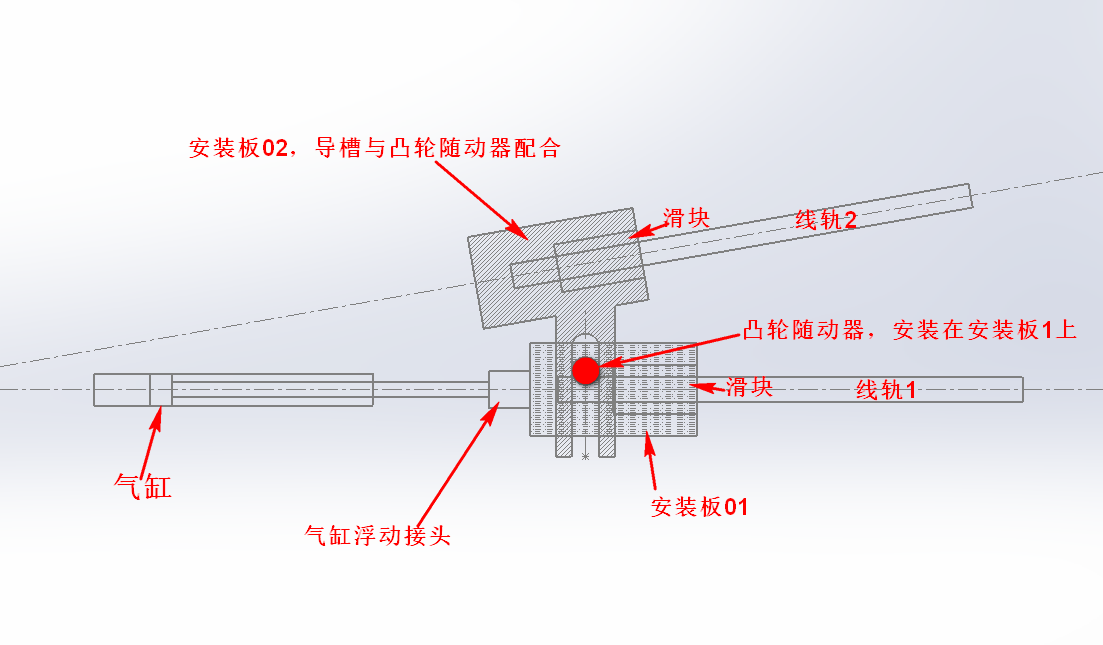

发表于 2019-8-5 10:11:12 | 显示全部楼层
方案拿去,不用谢。

 楼主| 发表于 2019-8-5 10:16:58 | 显示全部楼层
yien 发表于 2019-8-5 10:11
方案拿去,不用谢。
还是要谢谢
发表于 2019-8-5 13:35:43 | 显示全部楼层
4楼的气缸改成尾部耳轴,头部Y向接头  +斜向上的滑轨滑块即可
+1  发表于 2019-8-9 13:31
 楼主| 发表于 2019-8-5 13:40:40 | 显示全部楼层
意思是说气缸尾部可摆动?
发表于 2019-8-5 13:41:19 | 显示全部楼层
对的
发表于 2019-8-5 14:18:14 | 显示全部楼层
这个机构不错
发表于 2019-8-5 16:51:48 | 显示全部楼层
赞成这个机构,注意行程关系,另外气缸在摆动,lz看看是否符合你的工况
