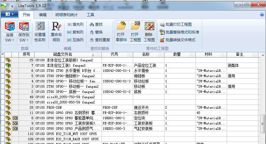

如题,怎么能够很快检查出solidworks装配里的零件是否都已经出了工程图?

这个好像没有自动识别的办法,我们都是通过人工查找。
发表于 2019-8-5 08:49:11 | 显示全部楼层
利用SW的打包功能,可以选中模型也可以选中装配体,右键菜单,打包,再选中包括工程图文件,这样和选中文件有关的文件都会出现在打包文件清单里,检查那个零件有没有工程图就很容易了
