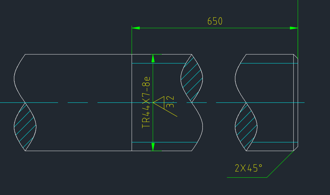

这个T型螺纹倒角那里怎么看着别扭 ,严格按照螺纹画法画的大径44,螺距7,小径36,   然后倒角尺寸按照手册图纸画的

倒角根据实际零件装配设计,不一定非得设计成1*45°或者2*45°
发表于 2019-8-4 01:22:48 | 显示全部楼层
倒角大于螺纹线

那我这个倒角就比较大

我看别扭主要是你线型不分。
发表于 2019-8-5 02:43:32 | 显示全部楼层
画成这样子,打算怎么加工呢?

倒角尺寸不对吧,标准GB/T 32537-2016规定,梯形外螺纹端面倒角为45°,也允许30°或60°,倒角深度应该大于或者等于螺纹牙型高度

谢谢啦   那这个倒角比较大

未来第一站 发表于 2019-8-4 22:33
我看别扭主要是你线型不分。
螺纹线   就是大径和小径    请指教
