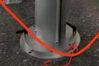

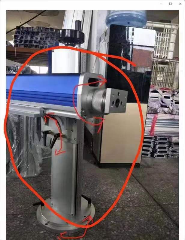

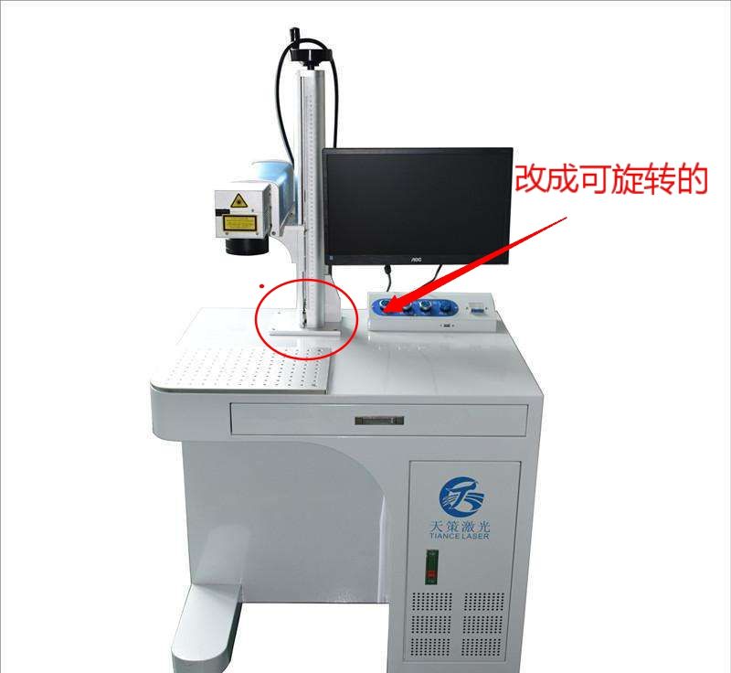

图中标注的位置改成如上两张图改成可旋转的

增加平面推力球轴承可以实现这个动作。
发表于 2019-8-1 22:41:15 | 显示全部楼层
立柱转可能不太好,摇臂钻见过吗?
发表于 2019-8-2 08:31:32 | 显示全部楼层
可以把立柱的底座做成活动的,配个心轴,法兰上加固定销和快装螺母。
发表于 2019-8-2 08:34:59 | 显示全部楼层
可以把立柱底座做成活动的,加上心轴,法兰上加一个定位销和快装螺母。
 楼主| 发表于 2019-8-2 14:40:24 | 显示全部楼层
远祥 发表于 2019-8-1 21:22
增加平面推力球轴承可以实现这个动作。
轴承怎么安装呢?
 楼主| 发表于 2019-8-2 14:41:40 | 显示全部楼层
新手听不懂你说的
发表于 2019-8-3 10:40:08 | 显示全部楼层
为啥要旋转呢,场镜扫描范围不够么~
