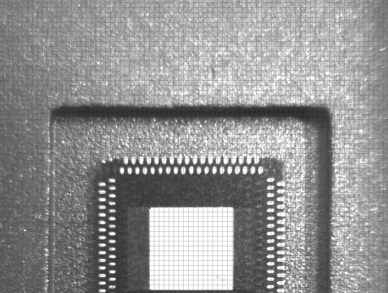

把芯片贴在铝合金板上(图中的铝合金板是黑色氧化的),然后去拍摄,结果铝合金板反光比较严重,能通过铝合金表面处理来解决这个问题吗?

贴芯片的地方保持光洁度,其他地方喷砂,如何

把灯做成方形的,只照芯片,别的地方不照

你可以试着不喷砂,只黑色氧化

喷黑色金属漆吧,没什么光泽的了。我手上有样品,但是不知道怎么发图片

阳极哑光的。不要光亮的

镀特氟龙试试

现在就是黑色氧化的

你以前这样做过吗
