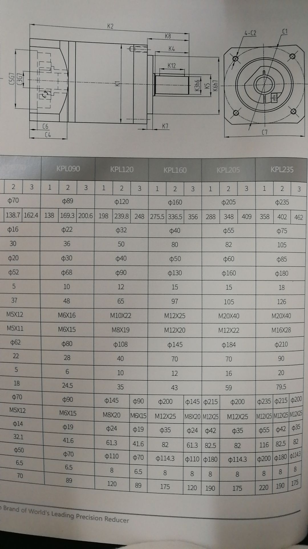

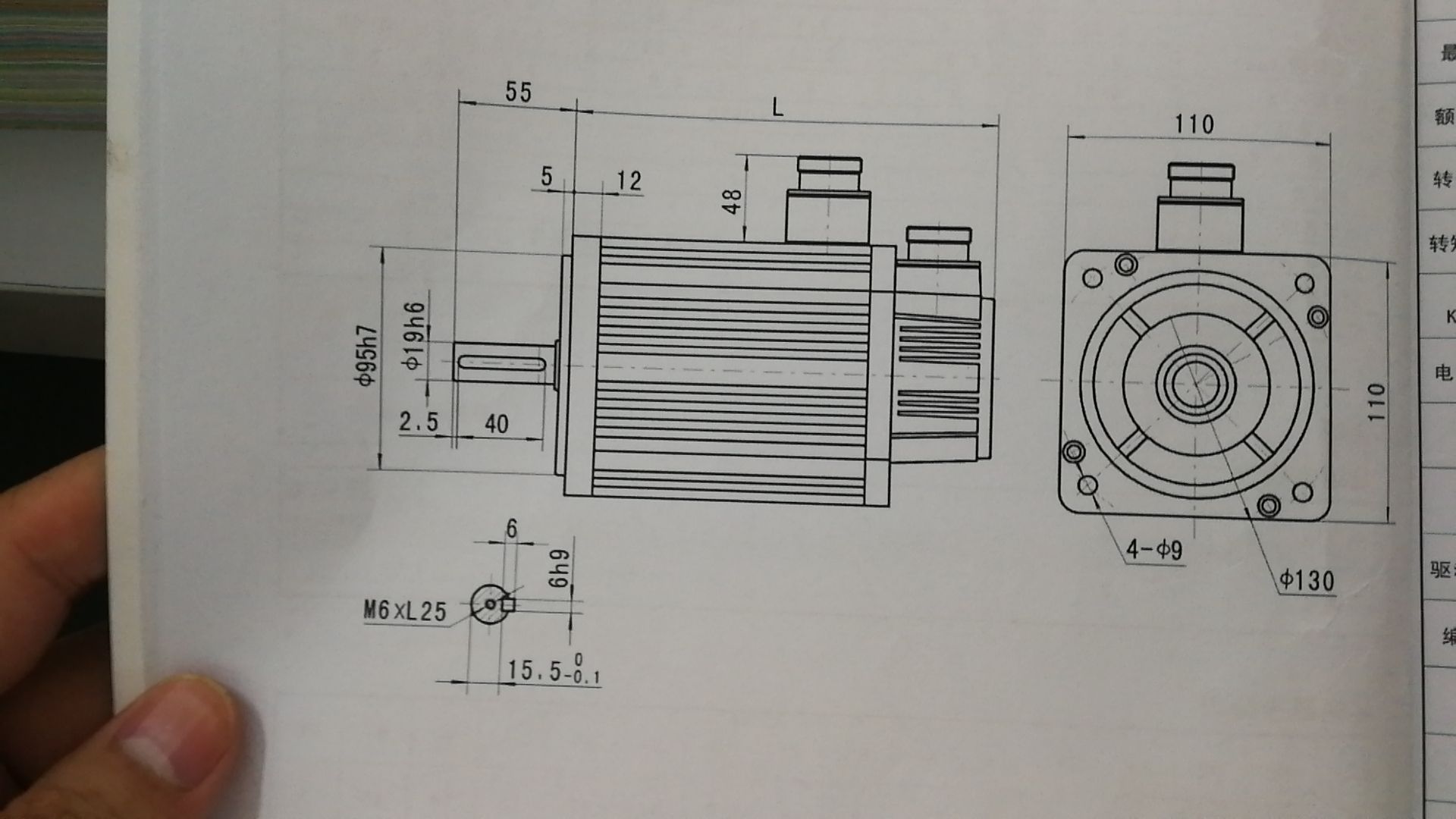

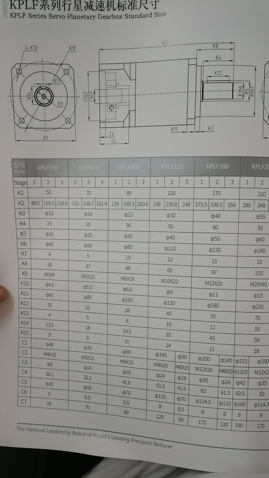

如图直接由80伺服电机    到    130伺服电机了  好几家供应商都这样
 楼主| 发表于 2019-8-1 13:38:29 | 显示全部楼层
这有啥说法吗
110电机
110电机
减速机选型手册补充
减速机选型手册补充

发表于 2019-8-2 08:09:54 | 显示全部楼层
减速机的电机适配法兰是可以根据电机做的。主流的电机都有标配的。
