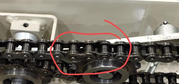

是不是尽量不要用过渡链啊

是过渡链节
发表于 2019-8-1 13:30:11 | 显示全部楼层
过渡中必须的,跟其他关系不大

书上不是说用了过渡链强度会降低20%吗
 楼主| 发表于 2019-8-1 14:17:23 | 显示全部楼层
如果有链条张紧的话,还需要过渡链吗

您好,我们是做链条链轮的,确实能避免用就避免用,有机会可以交流V18550469621

过渡链节选用和张紧没啥关系,你如果可以调整链条中心距还是调整一下

不用过渡链节整条链怎么接成一个环???
