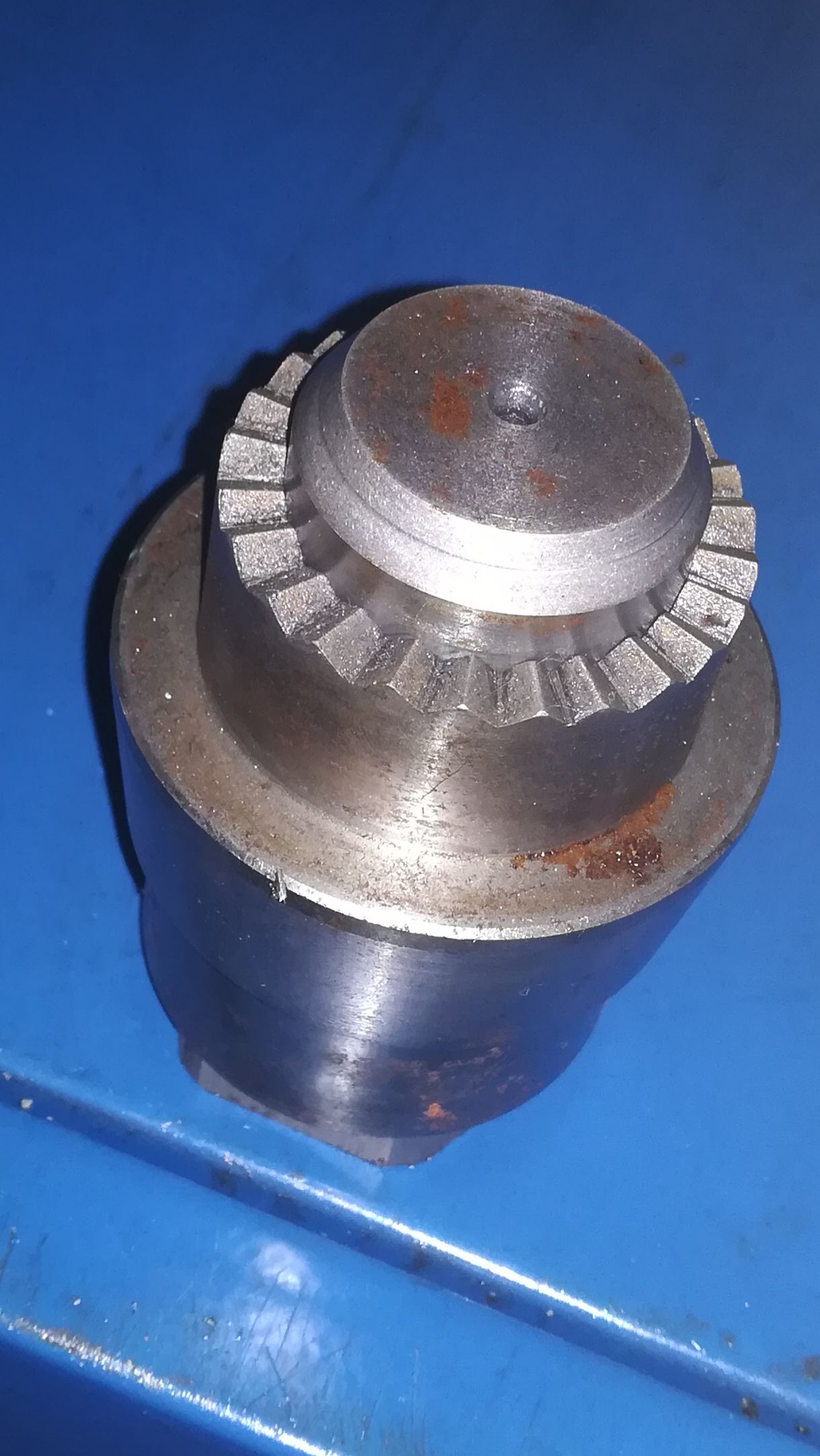

两顶尖车轴时一定要鸡心夹头吗?
发表于 2019-7-31 09:57:48 | 显示全部楼层 |阅读模式
RT
发表于 2019-7-31 10:12:17 | 显示全部楼层
公司曾经用过一种带卡爪的驱动顶针,驱动力依靠刀刃卡入轴端面带动轴回转
发表于 2019-7-31 11:29:11 | 显示全部楼层
同问,特别是磨床、车床两顶尖加工时,涉及到自动化上下料,鸡心夹怎么处理呢
发表于 2019-7-31 14:04:21 | 显示全部楼层
端面驱动技术
发表于 2019-7-31 14:29:59 | 显示全部楼层
虎爪顶尖
 楼主| 发表于 2019-7-31 15:26:34 | 显示全部楼层
磨床肯定要鸡心夹头
发表于 2019-7-31 16:35:31 | 显示全部楼层
虎爪顶尖?第一次听说 有实物资料或照片吗
发表于 2019-8-1 13:03:18 | 显示全部楼层
如图 ,中间部分可伸缩,靠锥面定心
