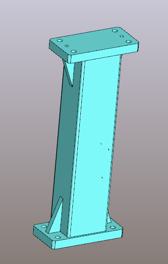

如图,高度470mm。80*100的方钢焊接,如果要保证l两根的平面度,高度公差给多少合适,焊接件用的不多,请教下
发表于 2019-7-30 20:40:10 | 显示全部楼层
这个组焊件用在什么地方?上下与什么零件连接的?上下面需不要再加工一刀?公差的要求应该根据使用要求和功能去选择
如果连接要求精度高,需要标注高度的尺寸及公差,还有上下两平面的平行度,上下两平面与方钢理论中心线的垂直度。

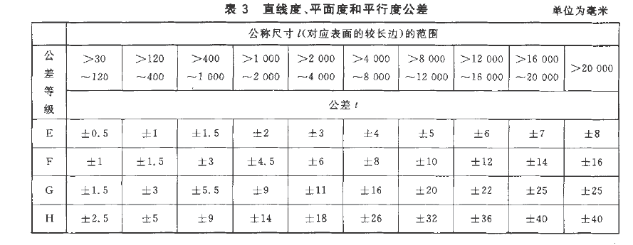

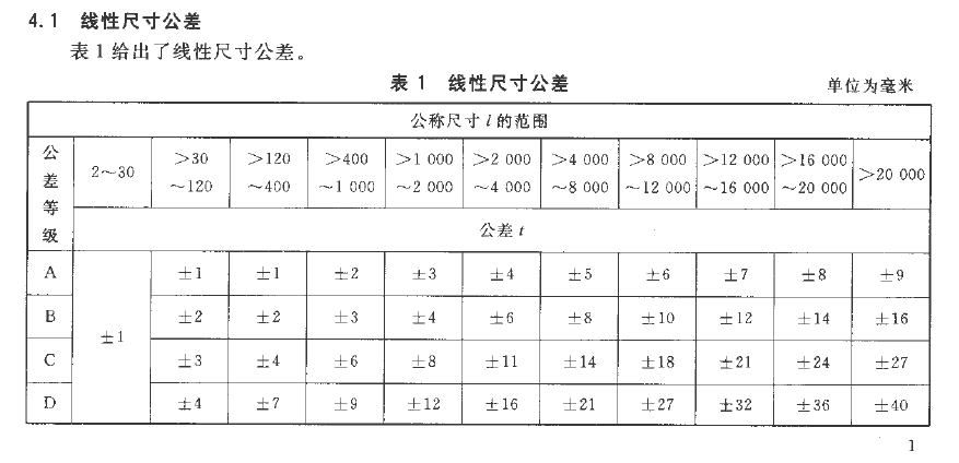

发表于 2019-7-30 20:41:34 | 显示全部楼层
根据GB/T 19804-2005中的数据选取选择你需要的公差等级
这个只能是一般用,我要的精度比较高  发表于 2019-7-31 10:49
