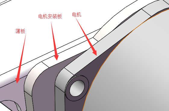

如图:有台电机需要安装在6mm厚薄板上,不宜攻丝。
若在厚板上打螺纹孔,螺丝不方便安装,有巨多的阻挡。同理,若全部打通孔,然后并螺帽,也不方便安装。
诸位同仁可有更好的主意? 不吝赐教。

薄板连接是不是可以考虑考虑 拉铆螺母 压铆螺母之类的?

带着电机呢,侧向安装。怕没铆好安装的兄弟先累死了。

有个工艺,适用薄板钻攻螺孔,大概是这样的。
钻螺孔底孔,不是钻头钻的,好像是用工具,旋转挤压,使加工形成的多肉金属翻边,产生螺孔底孔的同时增加厚度,这样再攻丝,就可以增加螺纹有效长度了。当时在展会上看的(20的方管,壁厚2mm,搞了个M8的螺孔,拿了个样品回来的),工具直接可以买,设备就是一台台钻。

薄板上焊接圆螺母。电机安装板上开孔大于圆螺母外径。
内折弯,不方便焊接  发表于 2019-7-30 15:08

您这个图的意思是把电机连接在这个薄板上吧?如果不想用螺栓,还是薄壁我感觉好像只有拉铆螺母合适啊?拉铆螺母有M3~M12的螺纹孔,在一个侧向的薄板上上铆螺母也不费劲啊?安装的话也可以弄个止口把电机安装座定位一下这样安装电机的时候安装的人不会太费劲。

热融钻了解一下

你说的就是翻边攻丝吧?
