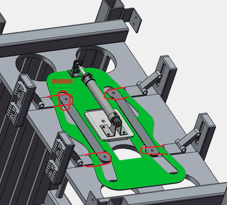

各位大神,这是一个气缸带动四个支腿伸缩的结构但是,运动比较频繁,槽口磨损会很严重,有没有好一点的结构
发表于 2019-7-30 10:30:09 | 显示全部楼层
加个轮子
发表于 2019-7-30 10:33:35 | 显示全部楼层
左右方向磨损  还是前后方向磨损
应该是左右吧 和二楼一个想法 看你下面应该有空间  发表于 2019-7-30 10:34
发表于 2019-7-30 10:34:06 | 显示全部楼层
滑动摩擦改成滚动摩擦
发表于 2019-7-30 10:35:24 | 显示全部楼层
设计好了 别忘了 上图  我也想学习学习
 楼主| 发表于 2019-7-30 10:41:35 | 显示全部楼层
我叫刘有福 发表于 2019-7-30 10:33
左右方向磨损  还是前后方向磨损
都有磨损,都比较严重
发表于 2019-7-30 10:58:08 | 显示全部楼层
你看看这样行不行,用轴承和你这滑动板内部的轨道摩擦。
不过看你这结构感觉应该是空间很有限吧,限位滑动板的那东西要挪个地方。
发表于 2019-7-30 11:07:41 | 显示全部楼层
wx_dX97x993 发表于 2019-7-30 10:41
都有磨损,都比较严重
请在图上描述,哪些位置磨损比较大,不要笼统。对应位置采用了什么滚轮或者轴承?
发表于 2019-7-30 11:11:32 | 显示全部楼层
负载多重?动作很频繁吗
发表于 2019-7-30 11:26:35 | 显示全部楼层
加上轴承,换滑动摩擦为滚动摩擦
