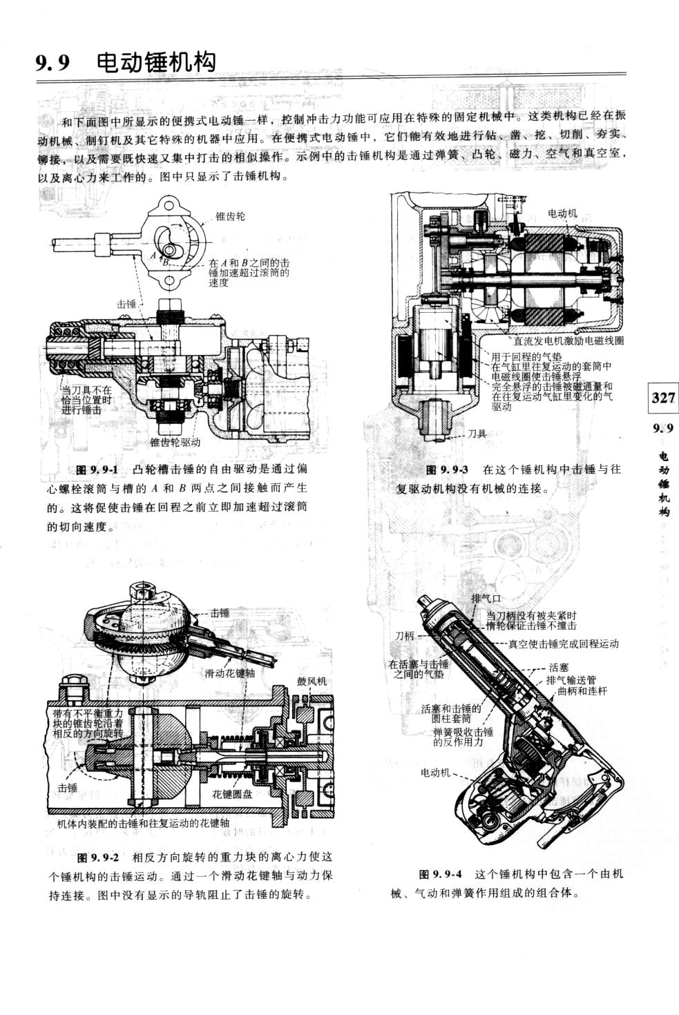

机械设计实用机构与装置图册!@#$%^&_()_  .png 左下脚那副图,感觉不是一般的电动锤吧,是用在什么大型场合的么,感觉很有力量!看图是两个飞轮来回呼呼的剪向运动。(图片来自《机械设计实用机构与装置图册》)

看图片像冲击钻

不是冲击钻
这个上面用气作为动力源

牛逼,图片清楚一点就好了
