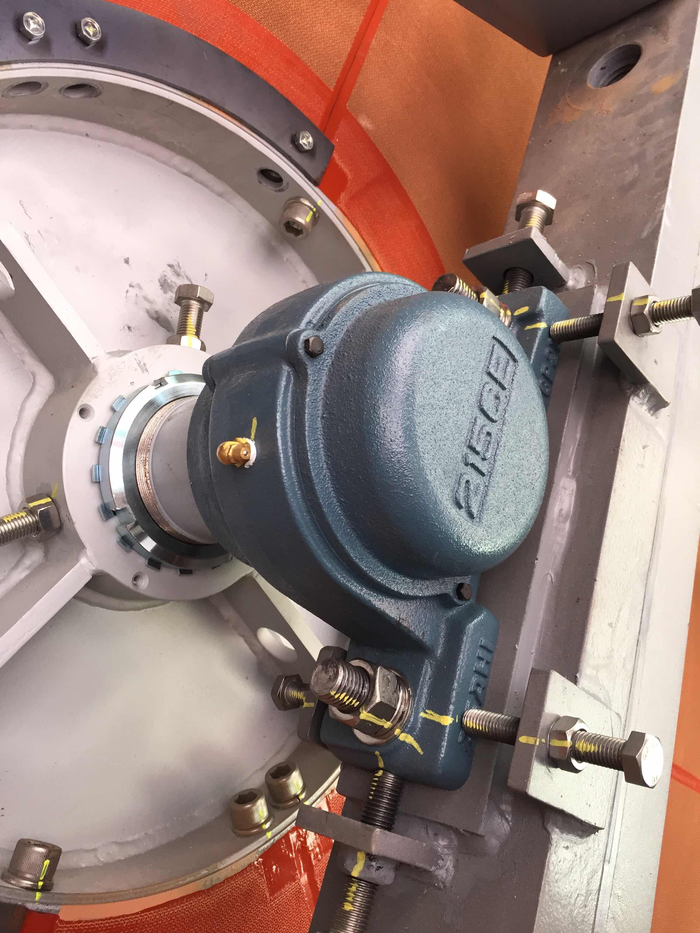

想请教下大佬 ,轴穿过轮毂内孔 两者间隙应该多少合适?假如轴直径为90mm ,该轴为传动轴,
发表于 2019-7-26 13:13:10 | 显示全部楼层
你说的轮毂是个什么传动件?要通过轴来给它传递扭矩吗?
 楼主| 发表于 2019-7-26 13:49:08 | 显示全部楼层
转轮设备,靠外部传动的 老哥   所以应该是间隙配合?固定的话另一头是轴肩 ,照片这头 是一个锁紧螺母,担心同轴度的问题

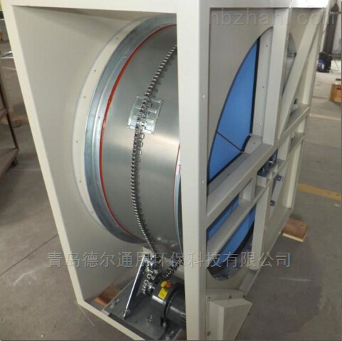

发表于 2019-7-26 14:57:57 | 显示全部楼层
楼主这个链条的用法第一次看到,我们做链条链轮的,不晃动吗?
发表于 2019-7-26 15:00:30 | 显示全部楼层
H7/f6
 楼主| 发表于 2019-7-26 15:13:26 | 显示全部楼层
有个张紧轮的  速度非常慢,所以不影响
 楼主| 发表于 2019-7-26 15:16:27 | 显示全部楼层
谢谢 请问怎么选的啊
发表于 2019-7-26 19:20:11 | 显示全部楼层
宜兴小新 发表于 2019-7-26 15:13
有个张紧轮的  速度非常慢,所以不影响
lz这个是转动转圈吗,还是转动一个小角度?

转轮设备,靠外部传动的 老哥   所以应该是间隙配合?固定的话另一头是轴肩 ,照片这头 是一个锁紧螺母, ...
外部驱动轮毂零件旋转,与轮毂配合的轴只是起支撑的作用吗?
 楼主| 发表于 2019-7-27 07:29:10 | 显示全部楼层
对呢 就是这样
